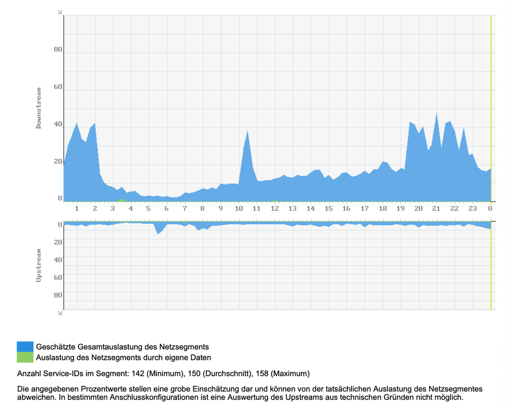

Hallo Siegmar,
hier die Daten aus der Push-Mail zur Segmentauslastung (24h-Zeitraum):
  • Teilnehmer: ca. 150 Service-IDs.
  • Downstream-Last: Peak zur Prime Time bei knapp 50 %. Tagsüber/Nachts meist unter 20 %.
  • Upstream-Last: Peak bei ca. 15 %, sonst durchgehend unter 5 %.
Interpretation: Das Segment ist weit davon entfernt, kritisch ausgelastet zu sein (50 % Puffer im Downstream, 85 % im Upstream). Da meine Latenz-Spikes und die massiven unkorrigierbaren Fehler auf dem OFDM-Kanal jedoch unabhängig von dieser Last auftreten (auch nachts bei <10 % Auslastung), ist bewiesen:
Es handelt sich nicht um eine typische Überlastung des Shared-Mediums, sondern um eine physikalische Signalstörung (wahrscheinlich MER/SNR-Einbruch im Hochfrequenzbereich), die die Fehlerkorrektur überfordert.
Wie bewertest du diese Daten im Kontext der 7.000+ täglichen Uncorrectables?
Hallo kfreund,
an der Auslastung des Segments liegt es mit Sicherheit nicht. Da ist noch viel Luft nach oben. Hast Du eigentlich in der Fritz-Box unter:
/Internet/Filter/Priorisierung
schon Deinen PC bei Echtzeitanwendungen eingetragen?
Viele Grüße Siegmar
kfreund
Ja die Auslastung erscheint mir auch weniger relevant.
Genau, diese Option der Echtzeitpriorisierung ist mir bekannt und wird auch schon angewendet.
Hat leider zu keiner Verbesserung geführt.

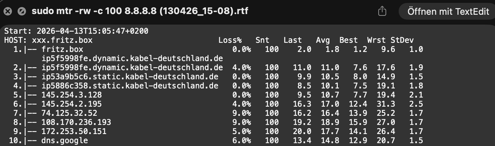

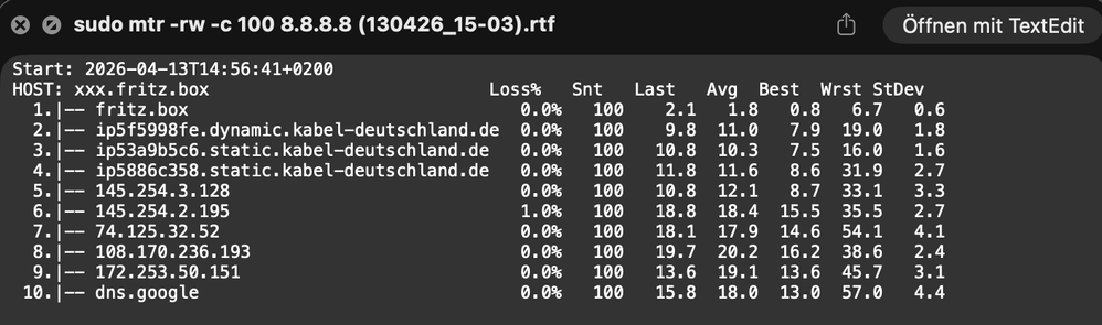

kfreund
Hier OHNE Hardware-Beschleunigung
Hier MIT Hardware-Beschleunigung
Sind wie man sehen kann ja nur 100 Pakete, Intervall 1 Sekunde.
Interessant auch die Verlagerung von höheren Latenz-Spikes hinzu Paketverlust.
Die Fehlerzahlen auf Kanal 33 sind in dieser Testphase ebenso weiter gestiegen, unabhängig von dieser Einstellung.
