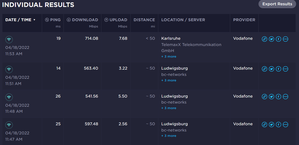

Anbei noch ein Pingplotterauszug und die SignalwertePingplotterPingplotterSignalwerte VF StationSignalwerte VF Station
Dein OFDMA ist fehlerhaft, die Pegel im Upstream sind gerade noch Ok.
Melde eine Störung.
Das sollte auch bei einem Speedtest im Upload ersichtlich sein
Vielen Dank für den Hinweis, ja der Upload ist sehr stark eingebrochen nicht mal 10mbps statt der 50.
Die Frage ob hier ein 4ter Techniker Einsatz hilft?
Jaein, ein NE4 Tamagotschi Techniker vom Typ - "alles ist grün" - kann u.U. durch einen höheren Pegel im Upstream den OFDMA zum arbeiten bewegen. Eigentlich sollte dieser auch mit 40/100b dB*V arbeiten, zumindest keinen Fehler bringen.
Melde eine Sörung, es dauert sehr lange bis ein Mod sich deiner erbarmt.
