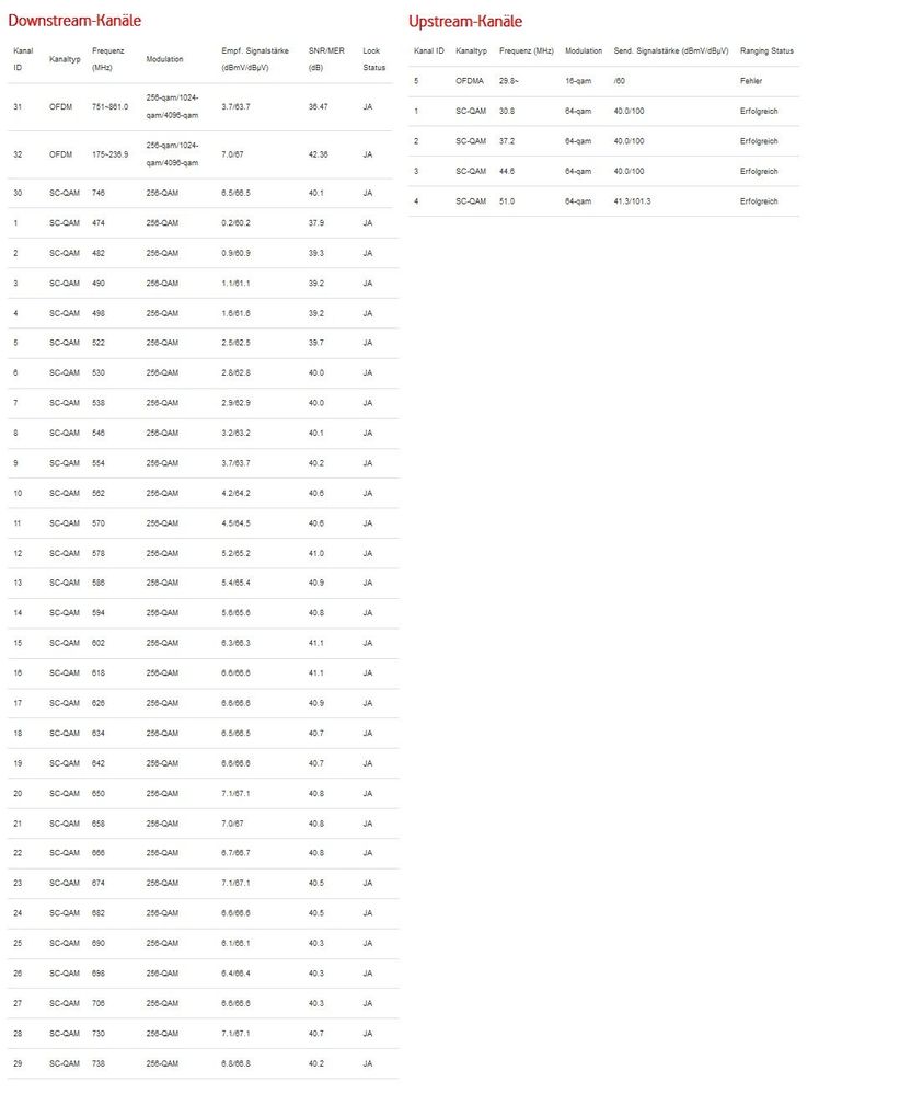

Anbei noch ein Pingplotterauszug und die SignalwertePingplotter
Signalwerte VF Station
am 17.04.2022 23:50
Dein OFDMA ist fehlerhaft, die Pegel im Upstream sind gerade noch Ok.
Melde eine Störung.
Das sollte auch bei einem Speedtest im Upload ersichtlich sein
am 18.04.2022 11:56
Vielen Dank für den Hinweis, ja der Upload ist sehr stark eingebrochen nicht mal 10mbps statt der 50.
Die Frage ob hier ein 4ter Techniker Einsatz hilft?
18.04.2022 12:53 - bearbeitet 18.04.2022 13:01
Jaein, ein NE4 Tamagotschi Techniker vom Typ - "alles ist grün" - kann u.U. durch einen höheren Pegel im Upstream den OFDMA zum arbeiten bewegen. Eigentlich sollte dieser auch mit 40/100b dB*V arbeiten, zumindest keinen Fehler bringen.
Melde eine Sörung, es dauert sehr lange bis ein Mod sich deiner erbarmt.

am 18.04.2022 14:11
Ok danke dir für die Information, werde es ausprobieren und Messung starten. Würde es etwas bringen wenn ich mein Privatgerät eine Fritzbox 6591 über den Support freischalten lasse? Ist diese performanter ggü. der neuen Vodafonestation oder würde dies keinen Unterschied bringen da das Problem nicht Routerseitig ist?
18.04.2022 14:47 - bearbeitet 18.04.2022 14:49
Nein. Ob die Schwitzbox performanter ist, naja, man sollte daran glauben.
Mehr als 940MBits Netto gehen nicht mit einer 1GBit NIC.
Die Schwitzbox hat eine 2.5GBit NIC, solltest du eine 2.5 GBit NIC oder besser in deinem PC haben, dann bekommst du etwas mehr.
VF leistet bei eigenen Router keinen Support, besser du wartest, falls ein Mod deine Leitung prüfen möchte.
