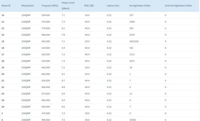

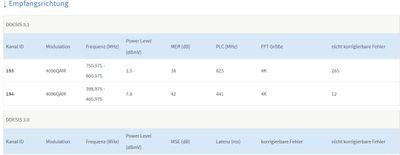

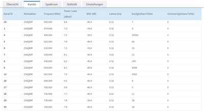

Anbei mal die Kanäle als Bild. (wird ja meist drum gebeten)

Kurtler
Die Signalpegel sind so weit in Ordnung.

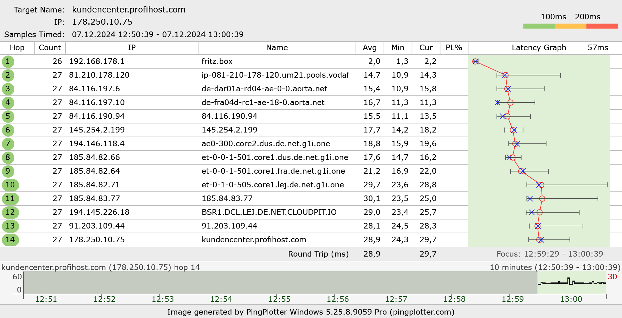

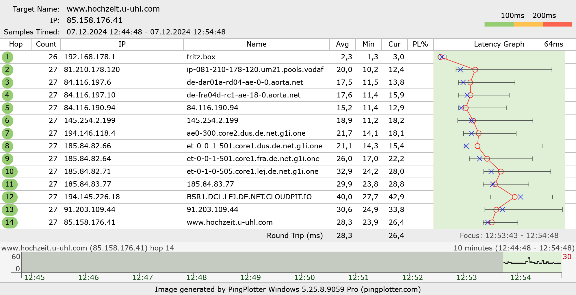

Hab sie jetzt mal auf meine seite gestartet oder auch vom Hoster eine Kunden Center Seite.
Hier mal die beide versuche:
Link 1
Link 2
