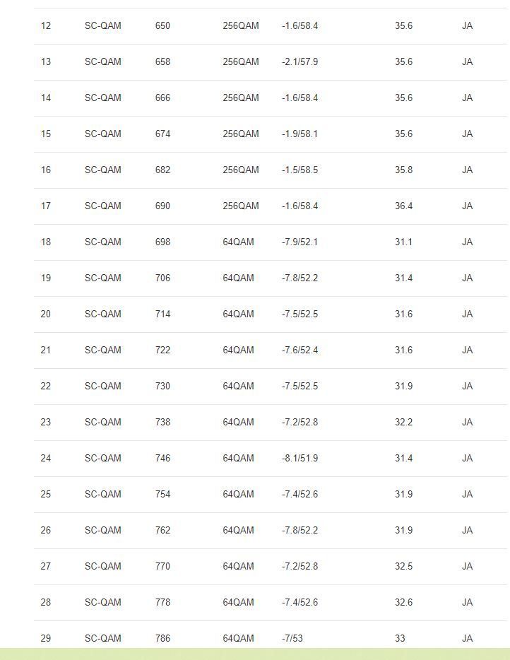

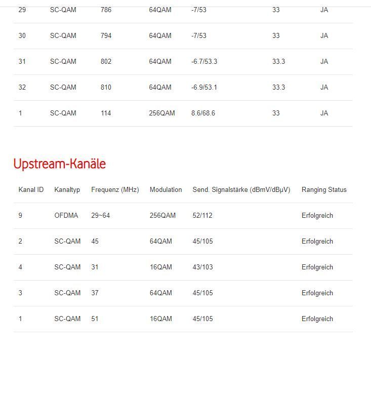

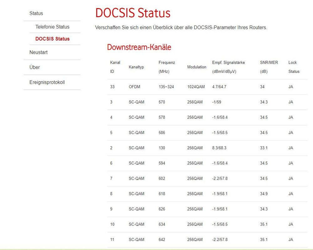

Kurtler
Poste mal ein Screenshot der Signalwerte des Routers. Bitte dazu kein Smartphone verwenden.
Um sich die Signalwerte anzeigen zu lassen, gehst du wie folgt vor, Benutzeroberfläche öffnen > Oben rechts Status&Hilfe anklicken >
Danach links den Menüpunkt Docsis-Status öffnen, dort werden die Signalwerte angezeigt.
Gruß Kurt

Kurtler
Die dBmV/dBuV Werte der DS Kanäle sind zu niedrig. Außerdem liegt bei dir ein Rückwegstörer vor.
Gruß Kurt
Ok, danke schon mal. Kann man den Rückwegstörer beheben oder was sind da für schritte notwendig?
Kurtler
Da kannst du selber gar nichts machen, melde das mal der Hotline. Und ein Techniker muss auch vorbeikommen, damit der das wieder richtig einstellt.
Gruß Kurt
