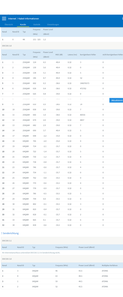

Hallo liebe Community,
seit heute Nachmittag (Techniker Besuch) steht mir mein Internet-Zugang schließlich zur Verfügung.
Nach erfolgreichen Speedtest über die Vodafone Box, habe ich mich an die Inbetriebnahme meiner eigenen Fritzbox 6660 gemacht. Soweit so gut - hat auch alles prima funktioniert. Speedtest liefert ebenso gute Werte (Downstream ca. 950 Mbit/s, Upsream ca. 50 MBit/s) wie zuvor über die Vodafone Box.
Bei einem Blick in die Kabel-Infos der Fritzbox ist mir dann die sehr hohe Anzahl an korrigierbaren Fehlern bei einem Kanal aufgefallen. Siehe Screenshot. Ist das Grund zur Sorge? Zum Zeitpunkt des Screenshots war die FritzBox ca. 20 Minuten online.

Kurz fürs Protokoll - folgende Werte haben sich in der Zeit von ca. 21:00 Uhr bis ca. 07:00 angesammelt (vorher die Box neugestartet)

Hi DocNoHope,
kein Grund zur Sorge. So lange es keine hohe Rate an nicht korrigierbaren Fehlern gibt, hat das keine Auswirkungen.
Marco

Hi DocNoHope,
dann halt uns gern auf dem Laufenden, was bei dem Ticket heraus kommt.
Eine Vor-Fehlerrate ist aber wirklich normal.
Marco
