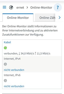

Ich habe seit gestern kein Internet. Ticket habe ich schon. Die KI sagt Router defekt. Der verbindet aber, gibt aber Fehler.

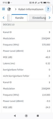

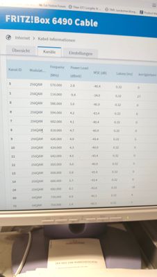

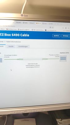

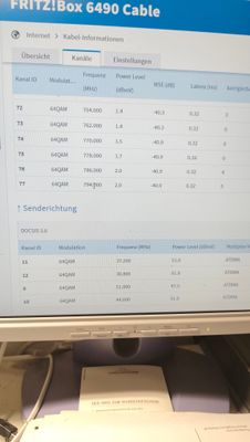

hat der Verstärker Strom, gehts beim Nachbarn, alle Kanäle aus der Fritte posten!
am 26.12.2025 17:16
Lässt sich auf dem Handy schlecht darstellen
am 26.12.2025 17:21
Verstärker hat Strom, grüne Lampe leuchtet und Fernsehen geht auch, stärke und Qualität top
am 26.12.2025 17:26
Poste doch bitte mal die Signalwerte vom PC aus -- vom Handy aus ist das einfach nur eine Qual...

Toll, Rechner im Keller und dort kein Handyempfang

Hallo Pelle59,
das Problem stand doch schon in Deinem Startbeitrag. Bei Dir in der Region ist der DHCPv6 Server ausgefallen und daher hat Deine Fritz-Box keine IPv6 Adresse mehr bekommen. Das gleiche Spiel gab es gestern in Berlin mit einem DHCPv4 Server und damit hatten dort die Router keine IPv4 Adresse bekommen. Da kann man nur den Fehler melden. Selbst kannst Du da nichts machen.

Danke für die Antwort, habe ich mir auch gedacht. Warum sagt dann die KI mein Router ist defekt und schickt mir einen anderen?
leider falsch, die Meldung im Log ist nur ein Folgefehler
das Problem sind die Abbrüche und die damit verlorengegangene Synchronisation zwischen Fritzbox und CMTS
