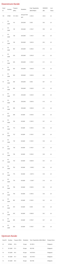

  • Welcher Fehler tritt auf?
    Absolut instabile Verbindung. Leider ist es etwas schwierig den Fehler genau einzugrenzen. Bei Speedtests ist alles mit dabei, von Upload gegen 0, bis zu Download gegen 0 und einer Menge Speedtests die gar nicht erst starten und mit einem "Download Error" abbrechen (Teilweise aber auch Tests, bei denen Upload und Download fehlerfrei und schnell laufen). nslookup liefert auch regelmäßig Timeouts. Internetseiten laden nur mit massiver Verzögerung.

Was könnte das Problem sein? Hoffe sehr, dass mir geholfen werden kann und es hier eventuell einen besseren Tipp gibt, als Windows zu installieren Lachender Smiley Mittlerweile dauert mir das alles etwas zu lange, sitze wie so Viele im Moment im Home-Office und bin wirklich auf stabiles Internet angewiesen.

Dein Router ist gerade seit acht Stunden online, ist der Fehler heute wieder aufgetreten? Hast Du beim Routertausch das Netzteil und Koaxialkabel mit gewechselt? Bei Deinem Anschluss ist eine hohe Fehlerrate zu sehen, die bei einem baugleichen Modell mit der gleichen Firmware an der Linie nicht auftreten.

Hallo Claudia,
das Problem ist gestern auch aufgetreten. Beim Routertausch habe ich das Netzteil mit gewechselt. Ein neues Koaxialkabel wurde mir kurz vorher geschickt, das benutze ich weiterhin.

Hallo kj311,
da Du das neue Koaxkabel verwendest und auch das Netzteil gewechselt hast, muss hier erst noch einmal der Router getauscht werden. Bist Du einverstanden?

@Jana478  klar, wenn das die Lösung des Problems ist.
ERFD
Hallo kj311,
wir haben den angebotenen Tausch veranlasst. Gib uns gern noch mal ein Feedback, wenn Du das Tauschgerät testen konntest.
Gruß Fred
kj311
@ERFD  Danke. Es läuft aktuell nach Austausch des Routers alles fehlerfrei!
