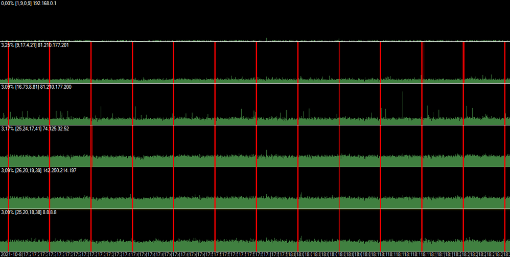

ich habe frisch von DSL zu Kabel gewechselt (Techniker war gestern hier), doch habe nun massive Probleme mit meinem neuen Kabelanschluss: Relativ genau alle 5 Minuten ist für etwa 10-15 Sekunden nichts mehr erreichbar.
Ich musste dies gestern direkt während der Arbeit feststellen (Zoom freezes), aber konnte dann zum Glück noch meinen bisherigen DSL Anschluss nutzen. Nach Feierabend habe ich mir es dann genauer angeschaut und mit einem Ping-Testprogramm bestätigt, dass es wirklich konstant zu diesen Ausfällen kommt. Gestern Abend genau das gleiche wie heute morgen.
Ich habe es mit verschiedenen Rechnern per LAN direkt an der Vodafone Station CGA6444VF getestet, sowie verschiedene Server als Endziele genommen. Das Endziel ist aber irrelevant, da bereits schon der erste Knoten (Vodafone Server) nicht erreichbar ist.
Anbei noch ein Graph der die Ausfälle zeigt. (Legende: {PackageLoss}% [{AvgPing}, {Jitter}, {MinPing}, {MaxPing}])

Um die Regelmäßigkeit des Problems  nochmal zu verdeutlichen, im Anhang ein weiterer Timeout-Graph von gerade eben.

Danke dir! Hatte zwar schon mal durch andere Threads geklickt, aber da ging es (so dachte ich zumindest) mehr um richtige Abbrüche und nicht diese Time-Outs ziemlich exakt alle 5 Minuten. Mit dem Suchterm "CGA6444VF" habe ich aber tatsächlich auf Anhieb Theads von Leidensgenossen finden müssen... Einen anderen Router zu kaufen, wenn ein Leihgerät gestellt wurde, sehe ich natürlich ebenfalls nicht ein. Die Frage ist nur, warum die Kommunikation von Vodafone so intransparent zu dem Thema ist? Ich bekomme ja nicht mal meine vom VF Support versprochenen Rückmeldungen. Frustrierte Smiley
Habe gerade eben, bevor ich deine Antwort gelesen hatte, nochmal für etwas über einer Stunde den Tracer laufen lassen (Ping nur alle 3 Sekunden):
