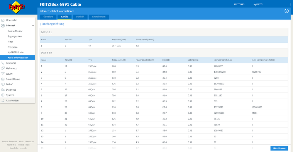

Es handelt sich um eine Fritzbox 6591. Gestern als mir das Problem aufgefallen war, habe ich gemerkt, dass ein Update verfügbar war. Nach dem Update hat sich die box natürlich auch neugestartet (falls das deine Frage war). Hoffe das ist das, wonach du gefragt hast, bin da nicht ganz so fit in diesem Thema.Opera Momentaufnahme_2021-09-17_164335_fritz.box.pngOpera Momentaufnahme_2021-09-17_164406_fritz.box.pngOpera Momentaufnahme_2021-09-17_164435_fritz.box.png

UPDATE: Nachdem ich einwenig rum gelesen habe weiß ich jetzt, dass die auffällig hohe Anzahl an "nicht korrigierbare Fehler" der Grund sein könnte, da so eine Anzahl nicht normal sein sollte. Nun habe ich die Vodafone Station ausgepackt und siehe da: konstante 940 Mbit/s auch bei mehreren Tests. Als nächstes habe ich die Fritzbox auf Werkeinstellungen zurückgesetzt, aber die nicht korrigierbaren Fehler steigen weiterhin rasant an und die Geschwindigkeit liegt inzwischen bei konstanten 200-300 Mbit/s. Ist jetzt also wirklich die Fritzbox Defekt? Habe sie gerademal ende März 2021 gekauft. Falls ja, muss ich versuchen die Fritzbox umzutauschen, ob das zurzeit was wird? Habe mitbekommen, dass sie zurzeit überall nicht lieferbar sei.

Bei dir sind einige MSE Werte außerhalb der Toleranz.
Poste mal auch die Signalwerte der Vodafone Station.
