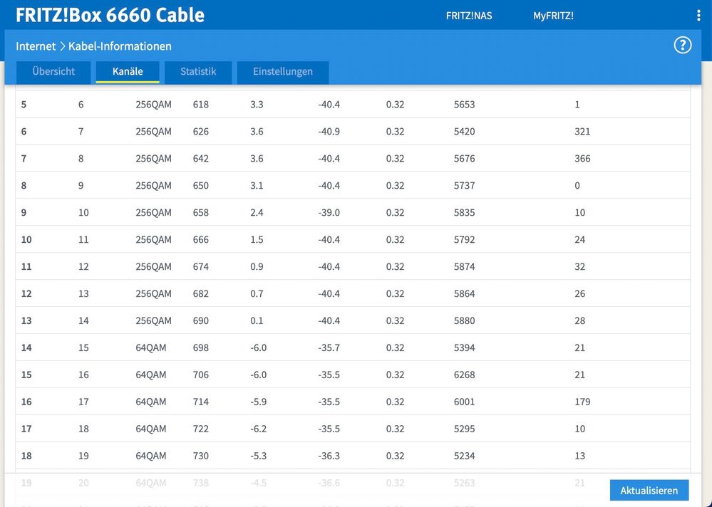

mein Anschluss ist mal wieder gestört. Das Problem begann vor ca. 2 Wochen und wurde immer schlechter. Aktuell habe ich garkeine Inet-Verbindung. Dies zeigt mir auch die FRITZ!Box 6660 cable  in der Diagnose an. Manchmal habe ich eine Verbindung, diese ist dann aber so langsam, dass es z.B. gar nicht zum Seitenaufbau kommt. Über Tests per Ping habe ich von 30% - 100% Paketverluste. Latenzzeiten von 2ms bis über 500ms sind auch dabei. Das Problem taucht bei allen Geräte  auf, egal ob per LAN oder WLAN angeschlossen. Neustart, FBox stromlos machen etc. habe ich schon alles durchgeführt.
Im Anhang meine Kabelinformationen  aus der Box.
Bitte kümmern, denn so gehts leider garnicht.

MSE bei QAM 256 von 32dB viel zu wenig, da muss ein Techniker kommen, den Anschluß neu einpegeln!

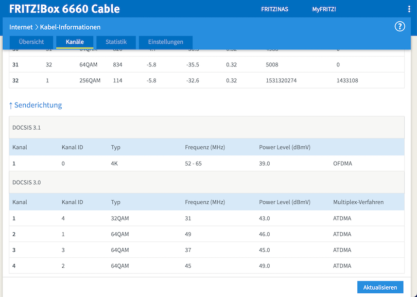

Und poste bitte auch die Signalwerte in Senderichtung.

Sorry, hatte übersehen. Ich dachte das wäre schon dabei.
