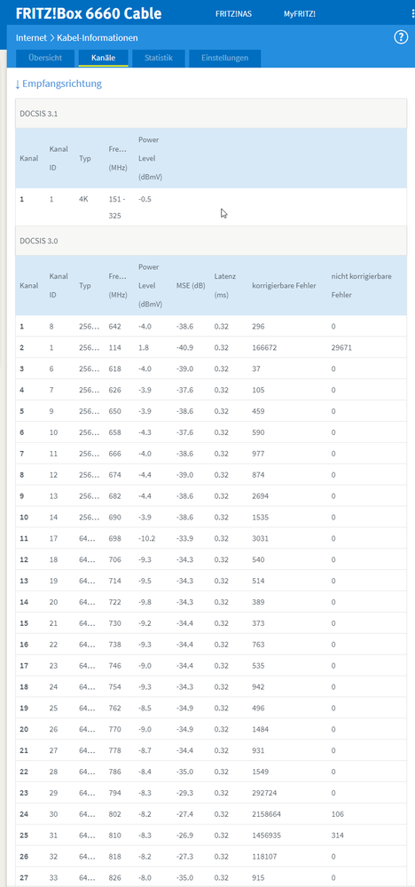

Ich habe eine Fritzbox 6660 Cable, die mir seit dem letzten Reconnect (vor 2,5h) einen Haufen Fehler meldet.
Was sagt ihr zu den Werten (Power Level, MSE etc.)?
Was kann ich tun?

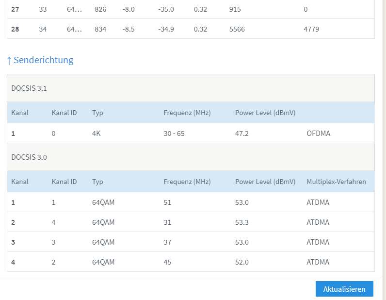

Oberflächlich betrachtet wird ein Pegelweltmeister seinen güldenen Schraubenzieher zücken müssen.
Der Power Level im Upload ist zu hoch und einige SNR/MSE Werte im Down sind aus der Norm.
Ein Mod wird sich deiner annehmen müssen.

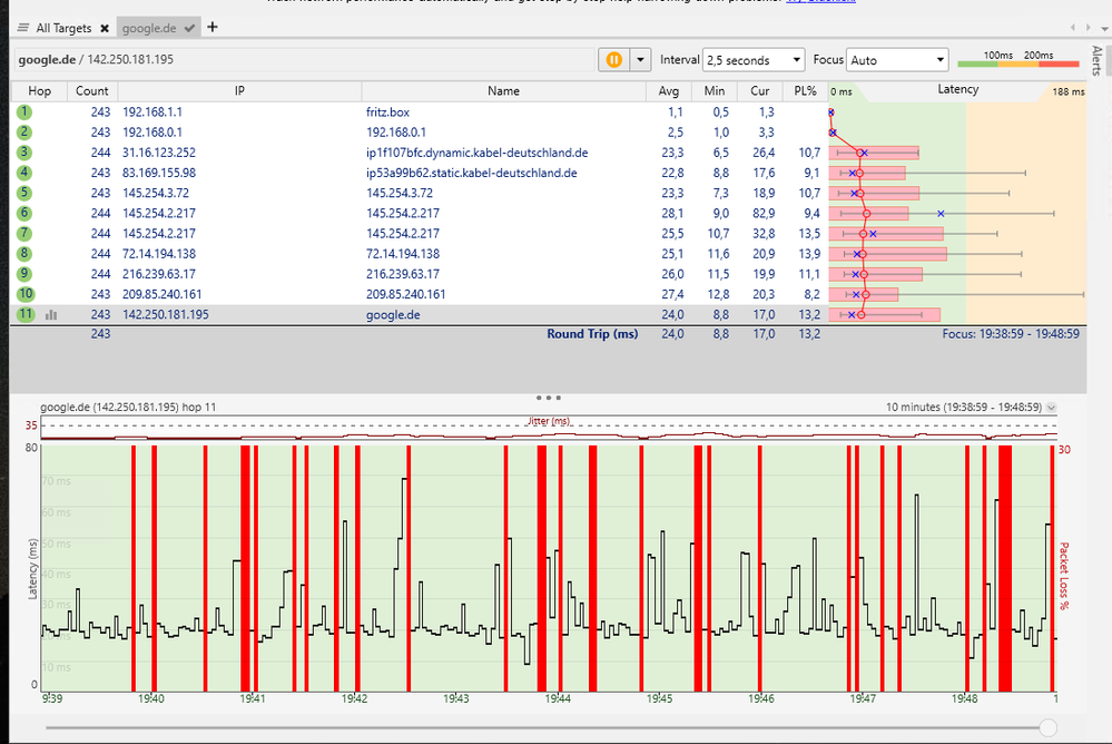

Vielen Dank @Kieferer! Und die Werte könnten durchaus den sporadischen Paketverlust verursachen, mit dem ich zu kämpfen habe?
Ich habe an meinem Setup hier seit über einem Jahr nichts geändert und ja erst seit Kurzem Probleme.
Meine Hausanlage sieht wie folgt aus:
Hausanschluss --> WISI DB05 Durchgangsdose (ehemals TV) -5dB -->Verstärker + 20dB -->  WISI DM04B Verteiler --> Enddose -> Modem

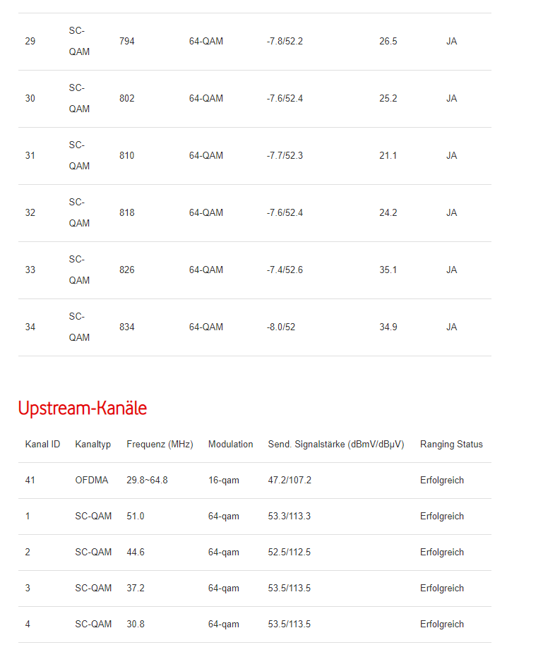

Ich bin mal gespannt ob sich hier was tut. Aktuell ist es ganz schlimm...:
Habe extra das mitgelieferte Modem wieder vor meine FritzBox geklemmt, damit die Vodafone Techniker was auslesen können.
Da ich in meinem Setup nichts geändert habe vermute ich den Fehler definitiv im Vodafone Netz.

Heute war bereits der Techniker da und hat eine Störung festgestellt. Das Signal ist wohl schon am Hausanschluss zu schlecht, sodass ein anderer Techniker kommen und ab der Kopfstelle checken muss. Was genau nicht passt habe ich nicht verstanden, da der Techniker nicht so gut deutsch sprach und ich zudem auch technisch nicht so versiert bin. Ich meine verstanden zu haben, dass das Signal stark schwankt und der Pegel immer wieder abfällt.

der Techniker hat nur hinterlegt, dass eine Netzstörung vorliegt. Hier sind meistens Genehmigungen zum Aufgraben nötig, ein nächster Termin ist am Montag über Mittag vorgesehen.
