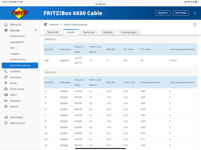

Kurtler
Poste mal ein Screenshot der Signalwerte des Routers. Bitte dazu kein Smartphone verwenden.
Um sich die Signalwerte anzeigen zu lassen, gehe zu Internet - Kabel Informationen -Kanäle
Gruß Kurt

Welche Werte noch?? Wenn ja wo finde ich diese. Wenn ich den Router neu starte steht die Internetverbindung perfekt, aber nur für 30-40 min. Dann wieder das gleiche Procedere☹️ Router ist der 6690 und Dez 24 gekauft.

Das sind immer noch nicht alle Signalwerte, scrolle mal nach unten. Sind normal 33 DS Kanäle und 5 US-Kanäle.

Claus5_0-1739632697827.pngClaus5_1-1739632730783.pngClaus5_2-1739632753643.pngClaus5_3-1739632781511.pngClaus5_4-1739632809903.png
Mehr habe ich nicht!!
Kurtler
Einige MSE Werte sind sehr niedrig. Das größere Problem ist jedoch der Rückwegstörer. Melde das mal der Hotline.
