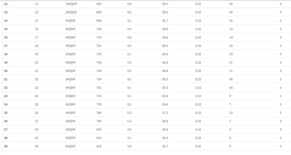

Auch wenn ihr getrennte Leitungen habt, hängt ihr am gleichen Segment.
Poste mal ein Screenshot der Signalwerte. Diese findest du unter Internet - Kabel Informationen - Kanäle.
Ich habe da so einen Verdacht auf einen Rückwegstörer.
Gruß Kurt
am 07.08.2021 21:08
danke für die Antwort. Hier die Bilder. Hoffe es sind die richtigen.
