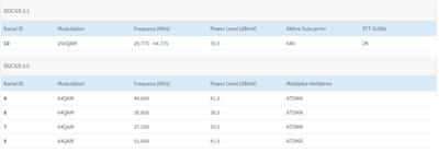

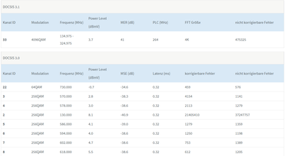

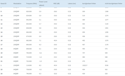

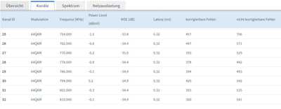

Hallo - unser Internet fällt seit einiger Zeit aus - eine Nutzung ist nicht möglich. Für heute Mittag war ein Termin mit einem Techniker vereinbart - komischerweise ging heute Früh alles wieder reibungslos. Auch als der Techniker vor Ort war konnte nichts festgestellt werden. Ab ca. 16 Uhr dann wieder genau das selbe Spiel… kein Internet.

Hallo @Pichlerin ,
poste einmal alle Signalpegel als Screenshot,
Standardrouter:
Um sich die Signalwerte anzeigen zu lassen, gehst du wie folgt vor, Benutzeroberfläche öffnen > Oben rechts Status&Hilfe anklicken >
Danach links den Menüpunkt Docsis-Status öffnen, dort werden die Signalwerte angezeigt.
http://192.168.0.1
Fritzbox:
Benutzeroberfläche öffnen > Internet > Kabelinformationen > Kanäle
http://192.168.178.1
Gruß Hermes1

Hallo Hermes, hier die Signalpegel im Anhang.
Pichlerin_0-1780825063976.pngPichlerin_1-1780825090084.pngPichlerin_2-1780825109873.pngPichlerin_3-1780825124363.png

Die Signalpegel sind soweit in Ordnung, wende dich einmal an den,
