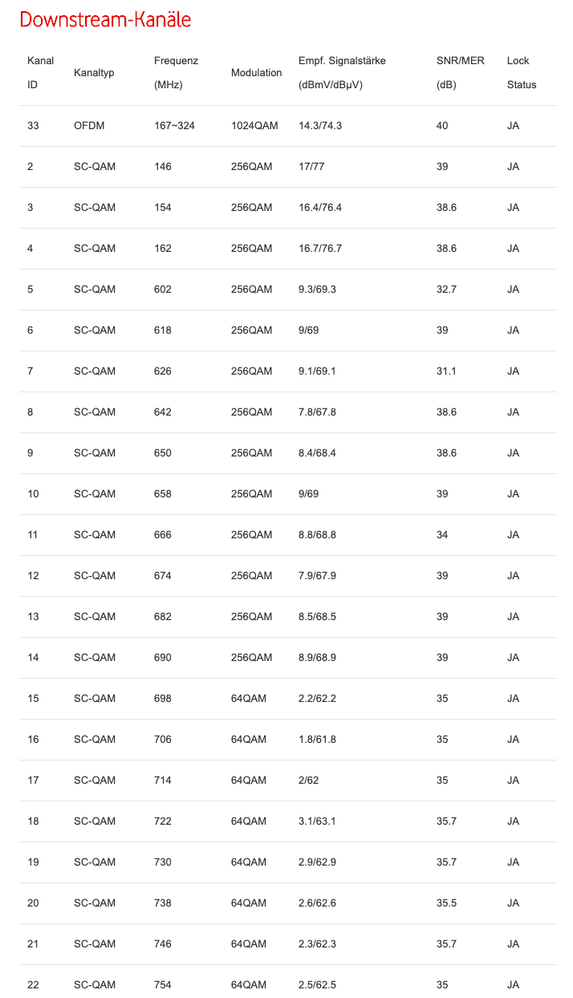

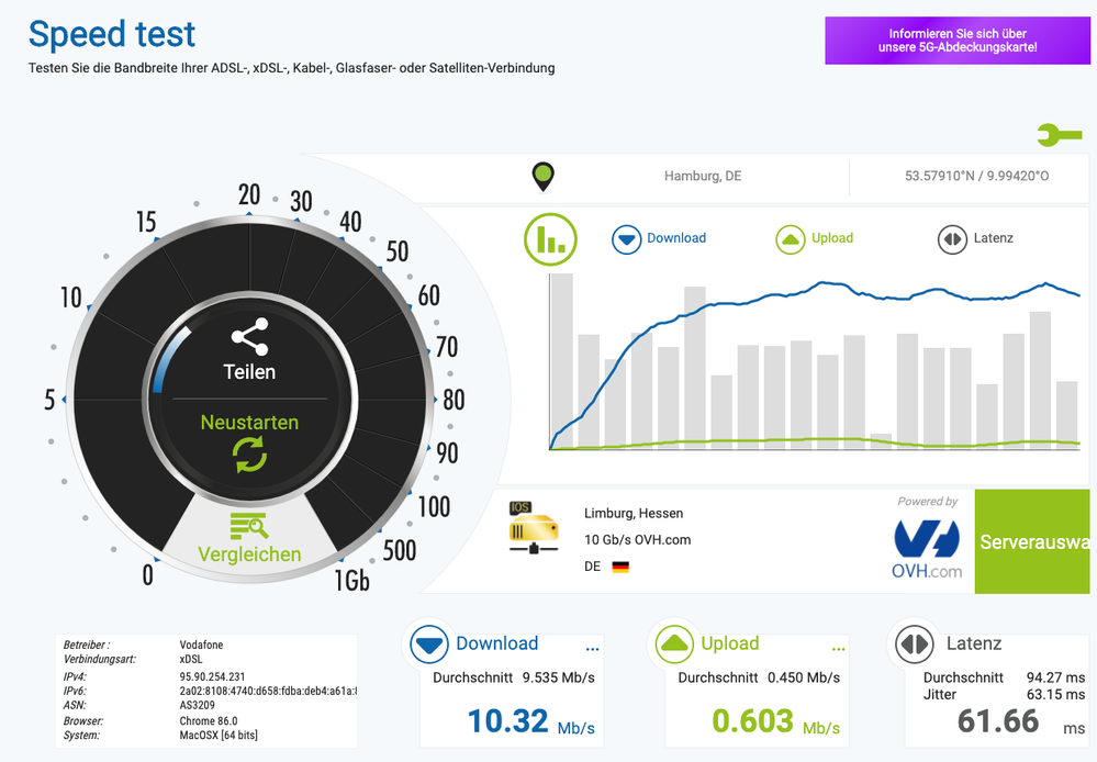

  • Welcher Fehler tritt auf? Die Geschwindigkeit ist etwa seit Monatsanfang viel zu gering. Insbesondere in den Abendstunden ist das Internet nahezu unbrauchbar. Der Download ist dann im Bereich 10 Mbit und Upload bei 0.5 Mbit. Tagsüber ist der Download etwas besser, der Upload bleibt allerdings durchgängig unter 2 Mbit. Sobald ein Download läuft, steigt der Ping ins unendliche und alles andere bricht zusammen. Streaming und Online-Games sind stark eingeschränkt bis unmöglich.
  • Wie ist Dein Endgerät mit dem Modem verbunden? LAN
  • Welchen Browser verwendest Du normalerweise? Chrome
  • Welches Betriebssystem hast Du auf Deinem Rechner? macOS, Windows
  • Beginn und Zeitraum der Störung: Etwa seit Monatsanfang durchgängig und extrem am Abend
  • Welche Maßnahmen wurden durch die Störungshotline durchgeführt? Die Leitung wurde überprüft, es kam per SMS eine Bestätigung, dass es eine Netzstörung gibt. Diese wurde allerdings noch immer nicht behoben.
  • In welchem Bundesland wohnst Du? Hamburg (20146)

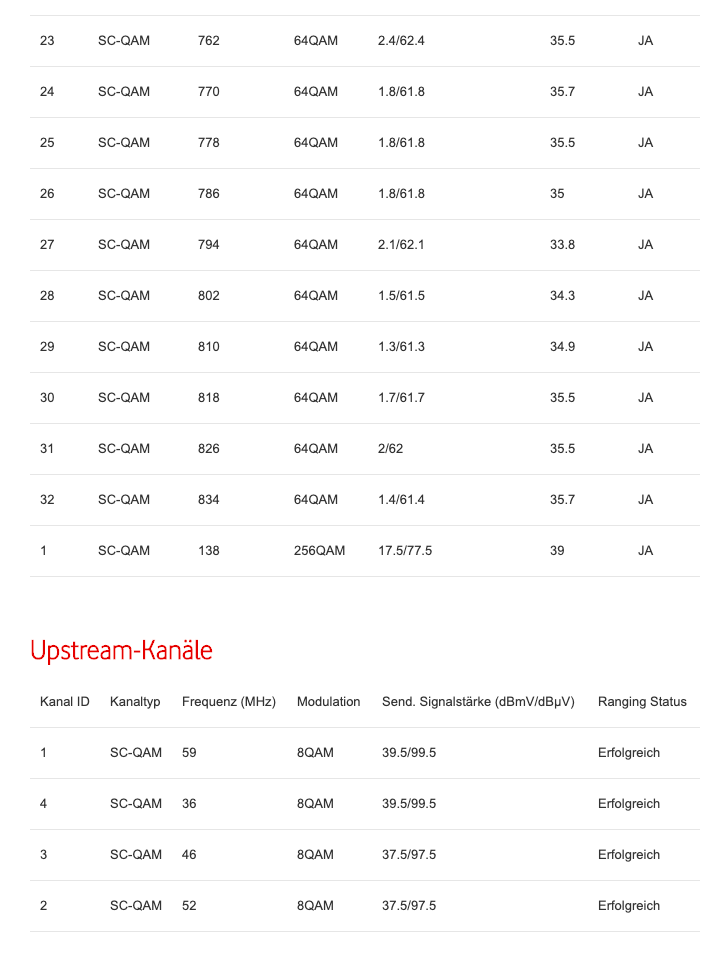

Wo beim Upload 8QAM steht, steht ab und zu auch QPSK, dann scheint es noch langsamer zu sein.

Bei dir lag ein Rückwegstörer vor. Wenn es jetzt wieder funktioniert, dann ist dieser gefunden und beseitigt worden.
Deine QAM Werte der US Kanäle sollten wieder bei 64 liegen.

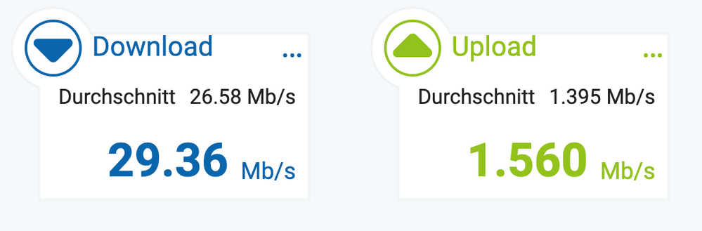

Ja da ist noch eine kleine Störung im Rückweg vorhanden. Aber so lange es läuft ist es ja unerheblich. Könnte aber auch wieder schlechter werden.
