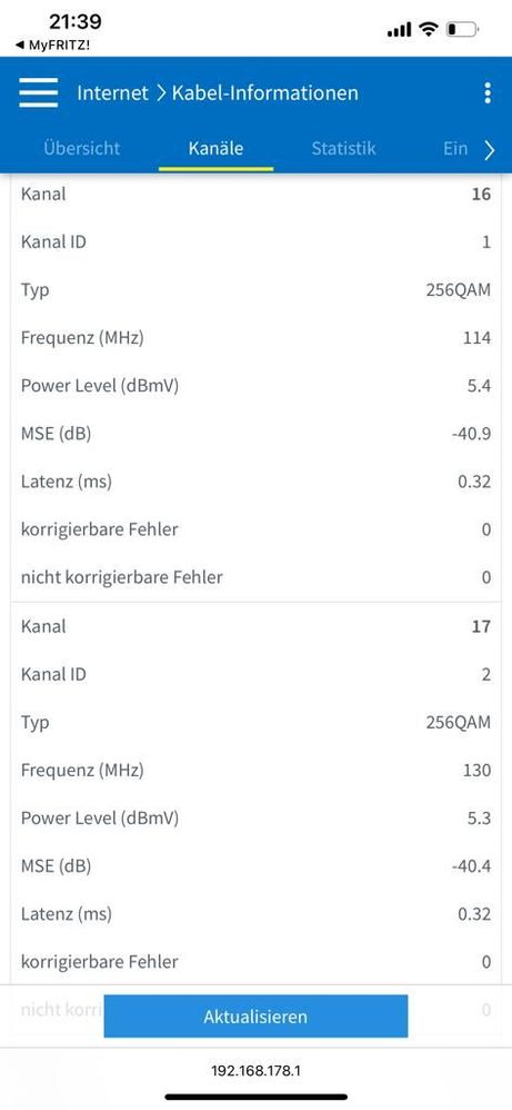

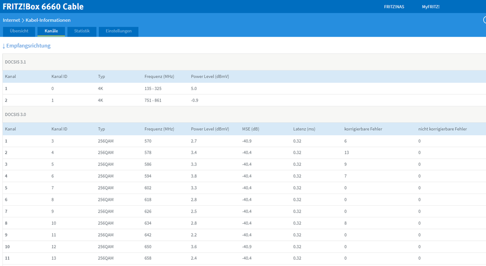

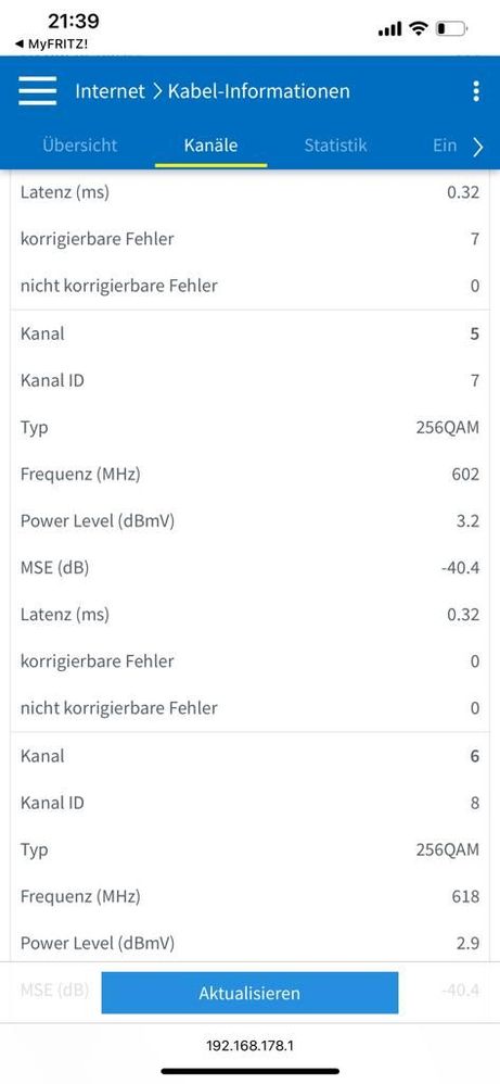

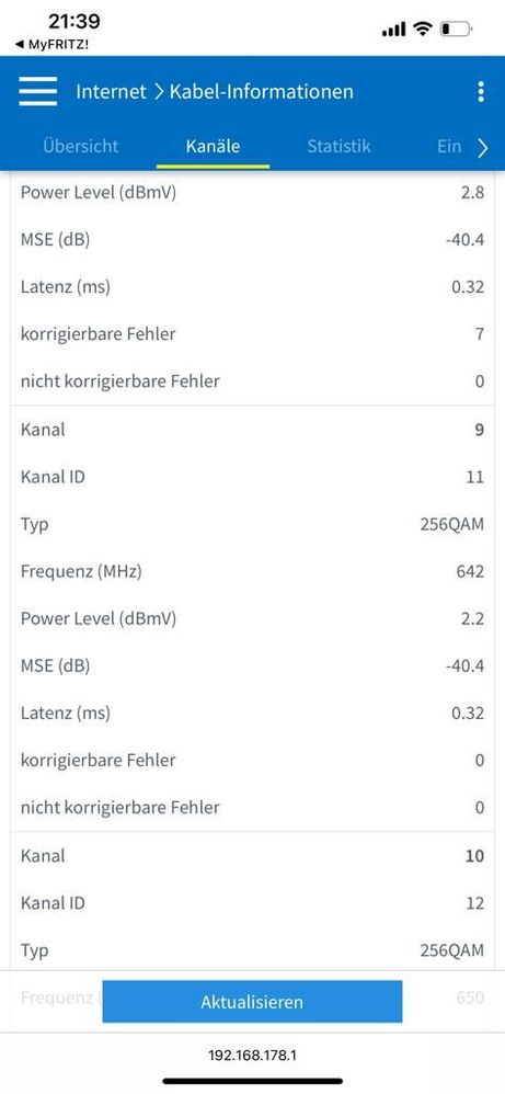

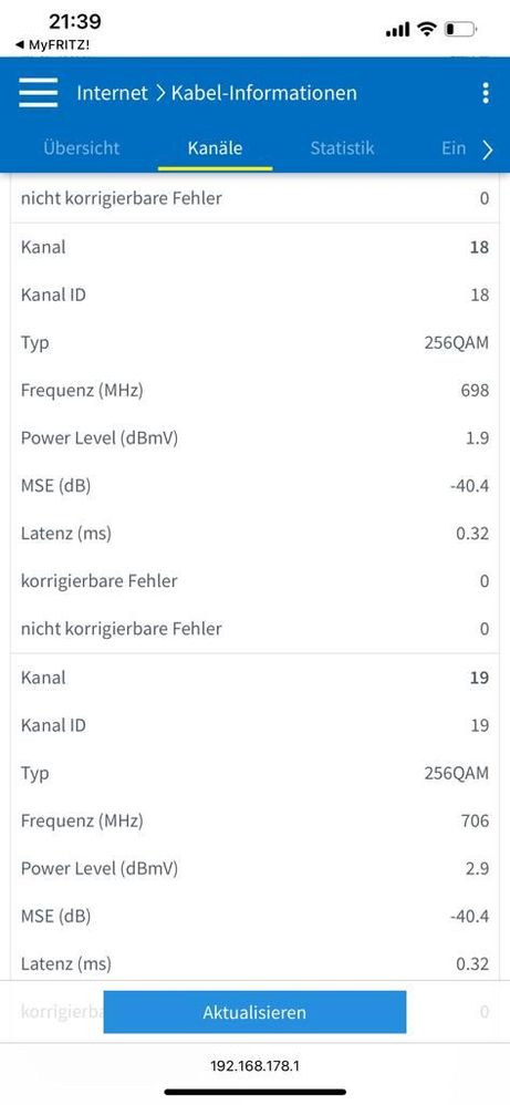

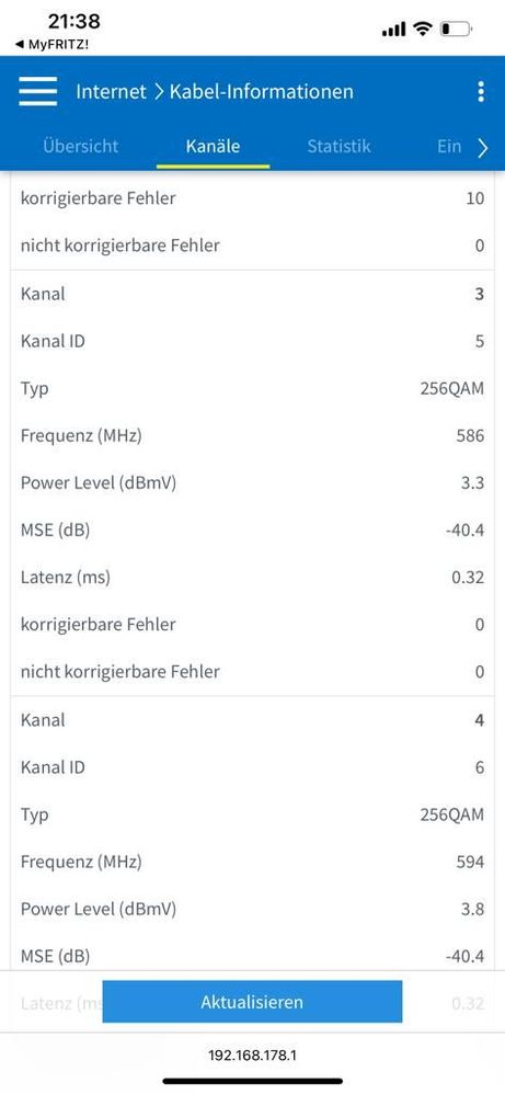

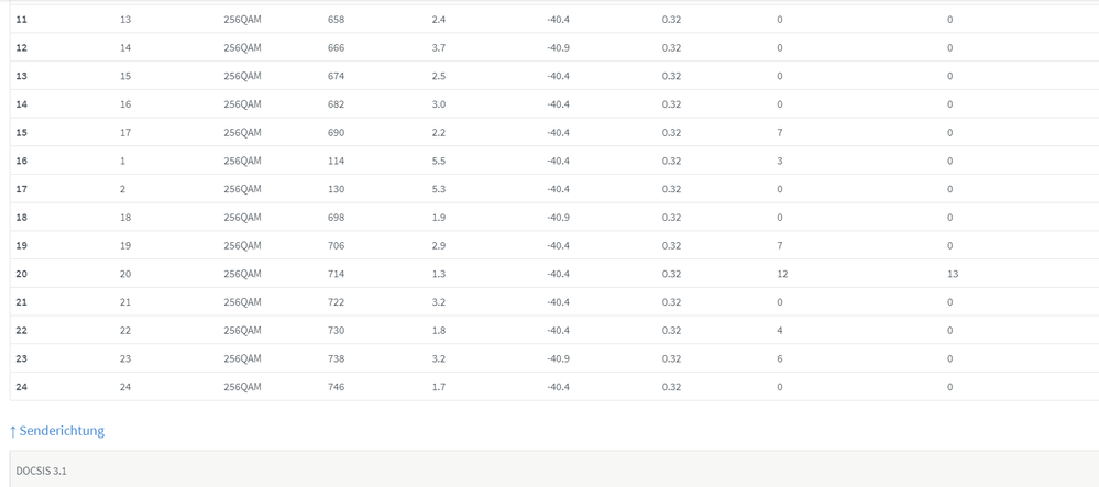

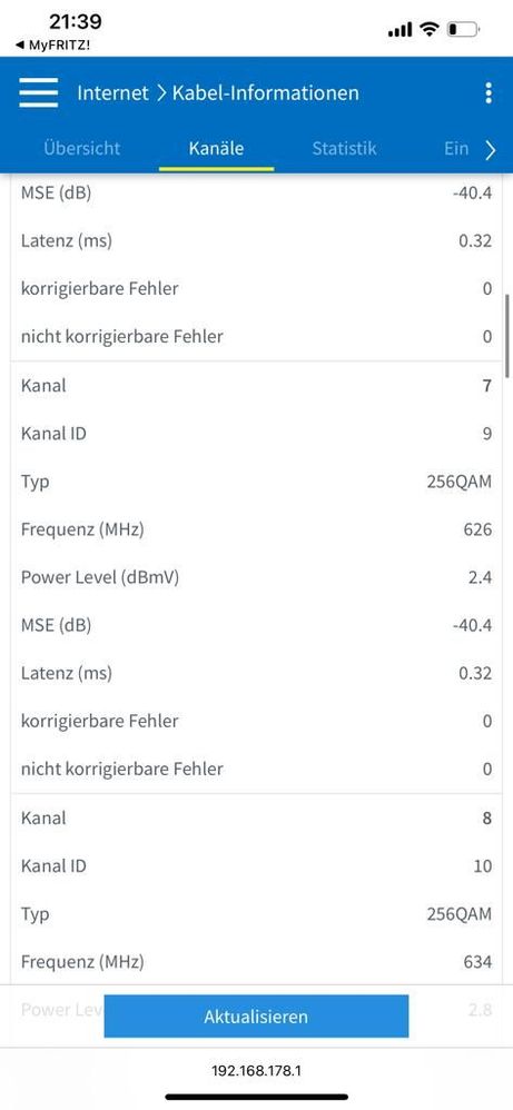

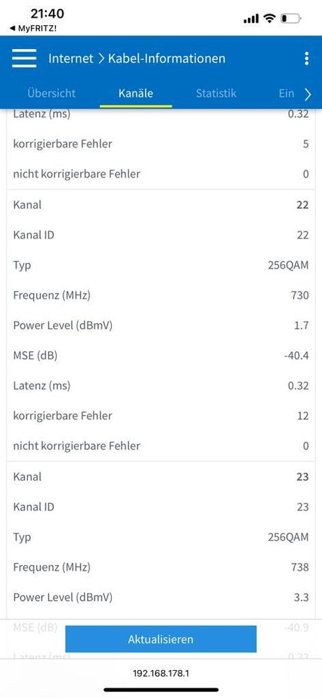

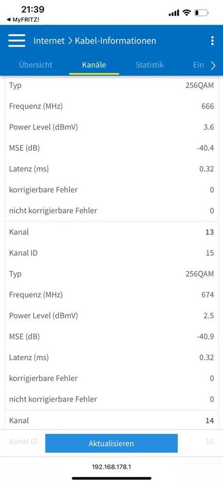

am 27.11.2022 11:26
Hier noch die Angaben:
am 27.11.2022 11:30
Signalpegel posten alle 32 Kanäle
am 27.11.2022 11:34

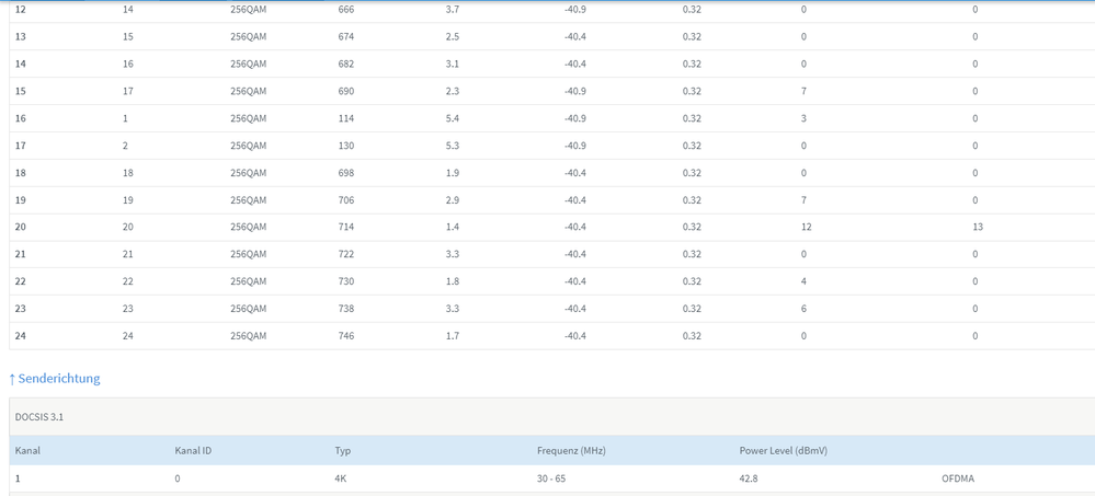

am 27.11.2022 12:15
wenns nicht geht wieder einen Screen davon machen, normal sollten die Sendepegel alle 4 auf QAM 64 laufen, das schaut nach einem Rückwegstörer aus!

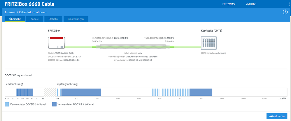

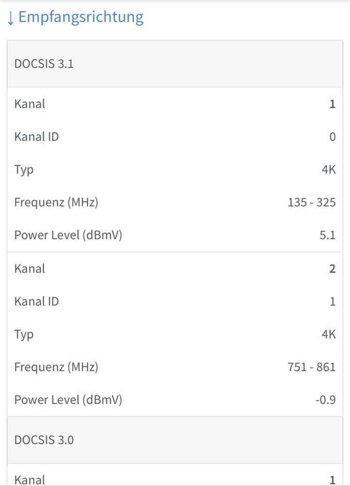

am 27.11.2022 13:46
Jetzt läuft es seit ca. zwei Stunden am Stück..
Ich habe eben nochmal neue Screenshots gemacht. Die Kanäle sind auf 64QAM gesprungen. Ich beobachte es und melde mich mit neuen Screenshots, wenn es zum Absturz kommt.
Bis hier hin ganz lieben Dank schon mal!

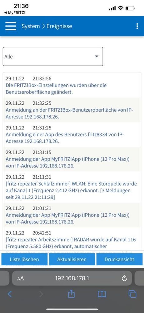

am 29.11.2022 21:47
Heute ist es nun innerhalb weniger Stunden zum zweiten Mal zum Stillstand der Internet Verbindung gekommen. Anbei die Screenshots. Es macht wirklich kein Spaß mehr.
Danke für den Support
