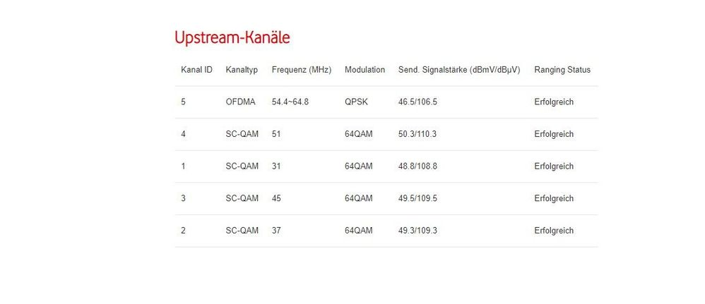

Poste bitte den kompletten Docsis Pegel, also – Empfangs- und Senderichtung – als Foto 4tes Icon von rechts.

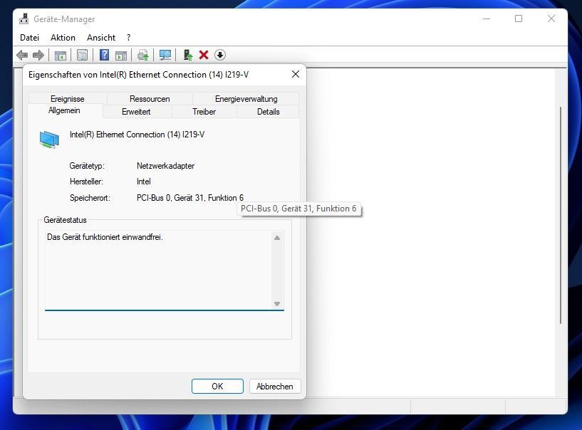

Ich kann nichts Böses im deinen Pegel erkennen. Da sollte wesendlich mehr kommen.
Ich habe das Gefühl, dass deine NIC kein GBit kann.
Kannst du mal einen Screenshot deines NIC Adapter posten?
Du hast ein CAT5e oder besser LAN Kabel, ohne Knicke? Die 'Nase' am Stecker ist OK.
Kannst du einen anderen PC zum Testen nutzen?

29.06.2022 17:46 - bearbeitet 29.06.2022 17:50
NIC = Netzwerkkarte.
CAT 5e ist vollkommen i.O.

Ahh okey, ich Poste später mal ein Screenshot. Vom Geräte Manager aus?
Benutze kein switch und natürlich benutze ich den Port 1 hab aber auch den Port 2 ausprobiert. Leider nichts geändert. Bin selber leider am verzweifeln. Kann das von Vodafone selbst kommen? Oder würde man das unter den DOCS erkennen?

Sorry, gestern hatte ich viel zu tun. Hier send ich mal 2 Screenshots meiner NIC. Aber wie gesagt der Rechner ist komplett neu und habe die NIC schon gegoogelt. Die ist definitiv Gigabyte fähig. Ich weiß sonst nicht an was es noch liegen könnte ...
