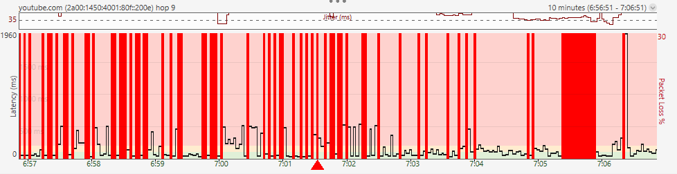

Internet Aussetzer jeden Tag
royso
Daten-Fan
Daten-Fan
  • Baden-Württemberg, 76344
  • Welchen Vertrag hast Du?  Red Internet & Phone 1000 Cable U
  • Welches Modem/ Router nutzt Du? Vodafone Station
  • Leihgerät
  • Ständige Aussetzer mit WLAN oder LAN
  • Betriebssystem ist Windows

Poste bitte deine Docsis Pegel.
Der schnellste Lösungsansatz bzw. Nachweis das dein Upload zu wenig ist.
Deine Ping Spikes werden vom teilweise nichtvorhandenen Upload verursacht. Ein Langzeittest macht es deutlich.
Kurz und knackig. Beschäftige dich mit iperf. Poste das Ergebnis als Spoiler, 5tes Icon von Links.
Test du, Grafik ich.

Nach dem Test steht ganz unten eine Summary. Das was interessiert ist das Ergebnis "Receiver", das ist der Durchschnitt. Das sagt aber nicht ob du Aussetzer hast. Daher die Grafik. Poste diese auch.

Hallo, danke hier habe ich es auch gemacht:
[ ID] Interval           Transfer     Bandwidth
[  4]   0.00-1.01   sec  2.38 MBytes  19.6 Mbits/sec
[  4]   1.01-2.02   sec  2.12 MBytes  17.7 Mbits/sec
[  4]   2.02-3.00   sec  4.12 MBytes  35.2 Mbits/sec
[  4]   3.00-4.01   sec  2.00 MBytes  16.7 Mbits/sec
[  4]   4.01-5.00   sec  0.00 Bytes  0.00 bits/sec
[  4]   5.00-6.01   sec   128 KBytes  1.04 Mbits/sec
[  4]   6.01-7.01   sec   512 KBytes  4.18 Mbits/sec
[  4]   7.01-8.01   sec  1.25 MBytes  10.5 Mbits/sec
[  4]   8.01-9.01   sec  2.38 MBytes  19.8 Mbits/sec
[  4]   9.01-10.00  sec  1.12 MBytes  9.55 Mbits/sec
[  4]  10.00-11.01  sec  0.00 Bytes  0.00 bits/sec
[  4]  11.01-12.01  sec   128 KBytes  1.05 Mbits/sec
[  4]  12.01-13.01  sec   384 KBytes  3.15 Mbits/sec
[  4]  13.01-14.02  sec   640 KBytes  5.23 Mbits/sec
[  4]  14.02-15.00  sec  1.38 MBytes  11.7 Mbits/sec
[  4]  15.00-16.00  sec  1.75 MBytes  14.7 Mbits/sec
[  4]  16.00-17.00  sec   256 KBytes  2.10 Mbits/sec
[  4]  17.00-18.01  sec  0.00 Bytes  0.00 bits/sec
[  4]  18.01-19.01  sec   512 KBytes  4.20 Mbits/sec
[  4]  19.01-20.00  sec  1.38 MBytes  11.7 Mbits/sec
[  4]  20.00-21.01  sec  2.00 MBytes  16.7 Mbits/sec
[  4]  21.01-22.01  sec  1.62 MBytes  13.6 Mbits/sec
[  4]  22.01-23.01  sec  2.38 MBytes  19.9 Mbits/sec
[  4]  23.01-24.01  sec  0.00 Bytes  0.00 bits/sec
[  4]  24.01-25.01  sec   256 KBytes  2.10 Mbits/sec
[  4]  25.01-26.01  sec   256 KBytes  2.10 Mbits/sec
[  4]  26.01-27.02  sec   896 KBytes  7.29 Mbits/sec
[  4]  27.02-28.01  sec  1.38 MBytes  11.7 Mbits/sec
[  4]  28.01-29.01  sec  2.12 MBytes  17.8 Mbits/sec
[  4]  29.01-30.01  sec   384 KBytes  3.13 Mbits/sec
[  4]  30.01-31.01  sec  0.00 Bytes  0.00 bits/sec
[  4]  31.01-32.01  sec   128 KBytes  1.05 Mbits/sec
[  4]  32.01-33.01  sec   512 KBytes  4.20 Mbits/sec
[  4]  33.01-34.01  sec  1.25 MBytes  10.5 Mbits/sec
[  4]  34.01-35.01  sec  2.12 MBytes  17.8 Mbits/sec
[  4]  35.01-36.01  sec  1.38 MBytes  11.6 Mbits/sec
[  4]  36.01-37.01  sec  0.00 Bytes  0.00 bits/sec
[  4]  37.01-38.02  sec  0.00 Bytes  0.00 bits/sec
Am Ende kam iperf3: error - unable to receive control message: Connection reset by peer
