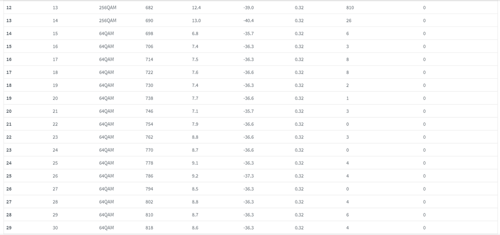

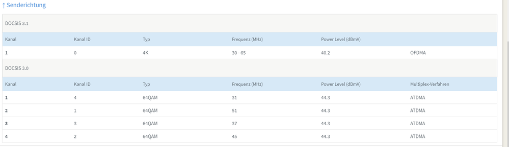

Screenshot_13.pngHabe euch hier mal die Signalwerte noch

Danke für die Daten. Es gibt teilweise Auffälligkeiten beim Rückweg, die passen aber nicht zu Deinen Speedtestergebnissen. Schließe daher bitte unseren Router an und sende einen aktuellen Speedtest und am besten auch eine Pingplottermessung, die Du über den LAN1-Port durchgeführt hast. Lass den Router dann bitte am Netz bis wir uns wieder melden. Angesichts der anstehenden Feiertage kann es sein, dass es erst im nächsten Jahr soweit ist :/.
