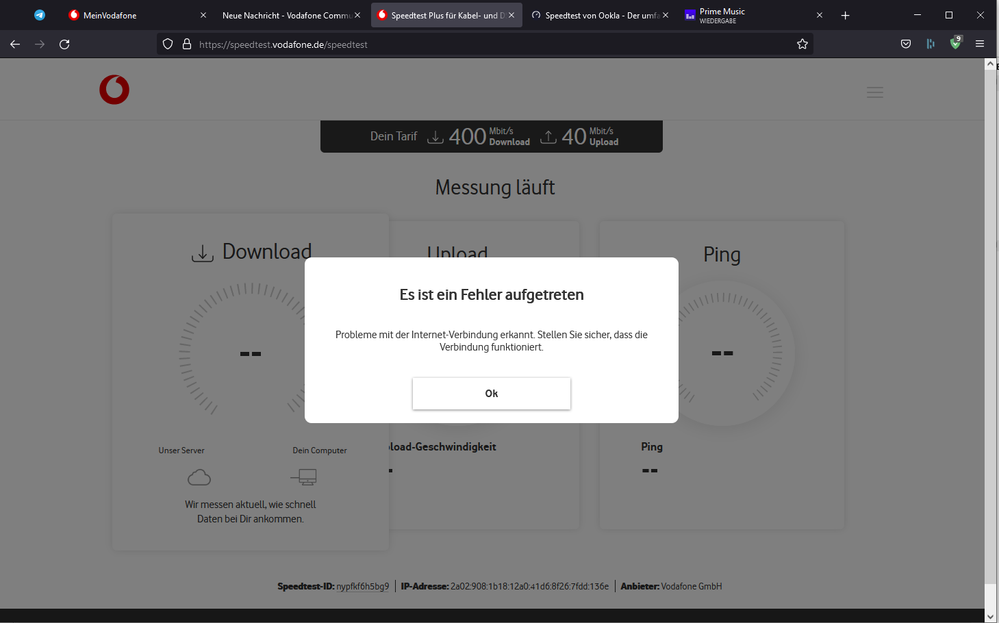

Das Problem zeigt sich folgendermaßen: Ich habe bestes Netz und auf einmal verabschieden sich schrittweise die Dienste: Sprachchat, Spiel, Youtube Video. Am Anfang klingen alle nur noch blechern im Sprachchat, dann 2 Minuten später starten Lags ingame und dann bricht alles zusammen. Dieser Zusammenbruch oder teilweiser Zusammenbruch hält manchmal Minuten manchmal Stunden.
Mehrmals habe ich beim Support angerufen, es wurde 2 mal der Router getauscht. Das WLAN Netz wurde mehrmals getrennt (2.4 GHz und 5 GHz) und wieder verbunden.
Die Speedtests schwanken von 280 Mbits zu 30 oder 0,0. Als Speedtest nehme ich nur den Vodafone Speedtest, weil mir mehrfach am Telefon mitgeteilt wurde dieser sei am genauesten.

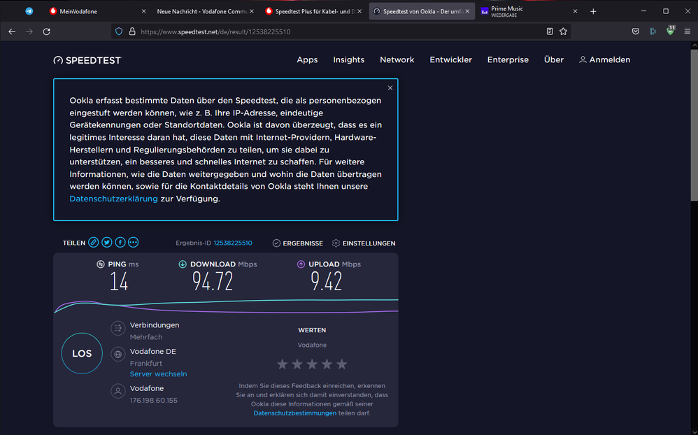

Hier einen ausserhalb von Vodafone
Ich habe in den letzten Tagen auch ein paar Downloads gemacht. Ja, es ist kein Aussagekräftiger Test. Beschreibt aber mein Problem sehr gut und die Spiele sind groß genug um einen größeres Zeitfenster abzudecken. Die Spiele sind nicht relevant, ich habe nach Größe sortiert und zufällig eines ausgewählt.
Vorgestern war es noch in Ordnung, zeigt aber die Schwankungen.

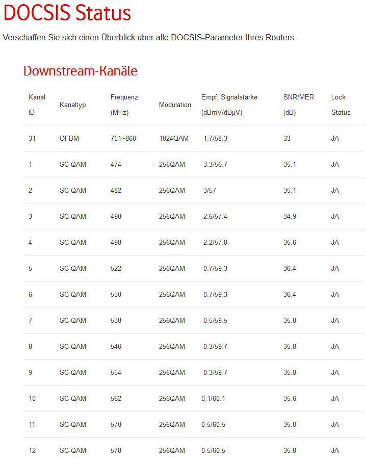

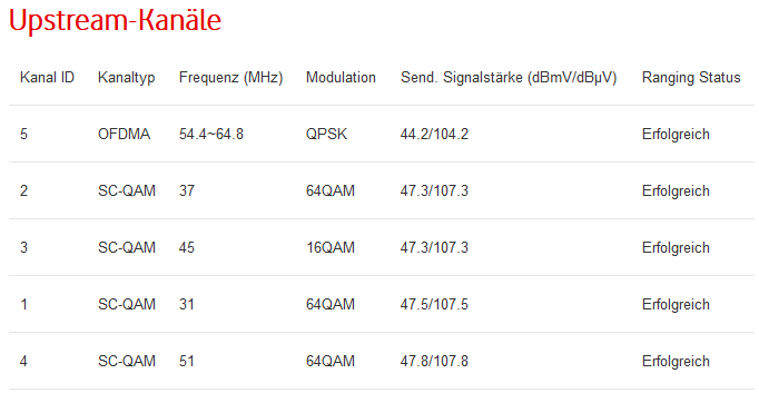

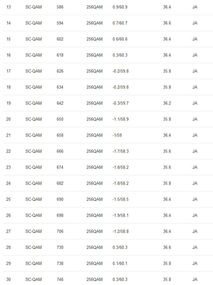

Poste mal ein Screenshot der Signalwerte des Routers.
Um sich die Signalwerte anzeigen zu lassen, gehst du wie folgt vor, Benutzeroberfläche öffnen > Oben rechts Status&Hilfe anklicken >
Danach links den Menüpunkt Docsis-Status öffnen, dort werden die Signalwerte angezeigt.

Hi inkY,
so schlecht sehen die Leitungswerte insgesamt nicht aus (außer der D3.1 Upstream). Ich möchte mir den Anschluss gern genauer anschauen. Bitte sende mir Deinen Namen, die Anschrift, Dein Geburtsdatum und Deine Kundennummer per PN und sag mir kurz hier Bescheid, wenn Du die Nachricht versendet hast.
