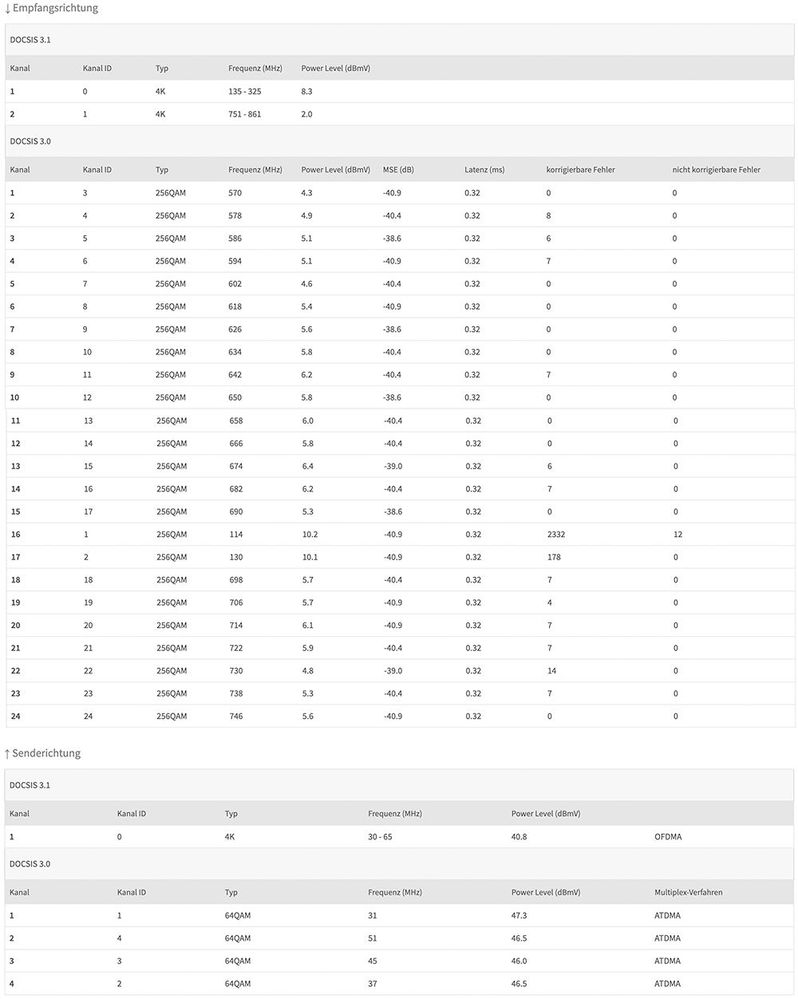

Danke für deine Hilfe. Im Screenshot sind die Werte ca. 1,5h nach dem Neustart. Ich kann gerne neue Screenshots erstellen, sobald das Problem wiederkehrt, wenn dies hilfreich ist.
jo bitte, weil so sind die Pegel völlig ok

Deine Signalpegel sind so weit alle in Ordnung.
Da es hier im Forum seit August 2022 keinen Support mehr gibt, kannst du es nur über die Hotline oder per Twitter  oder Facebook probieren, damit sich jemand von VF deine Leitung genauer anschaut.
Gruß Kurt

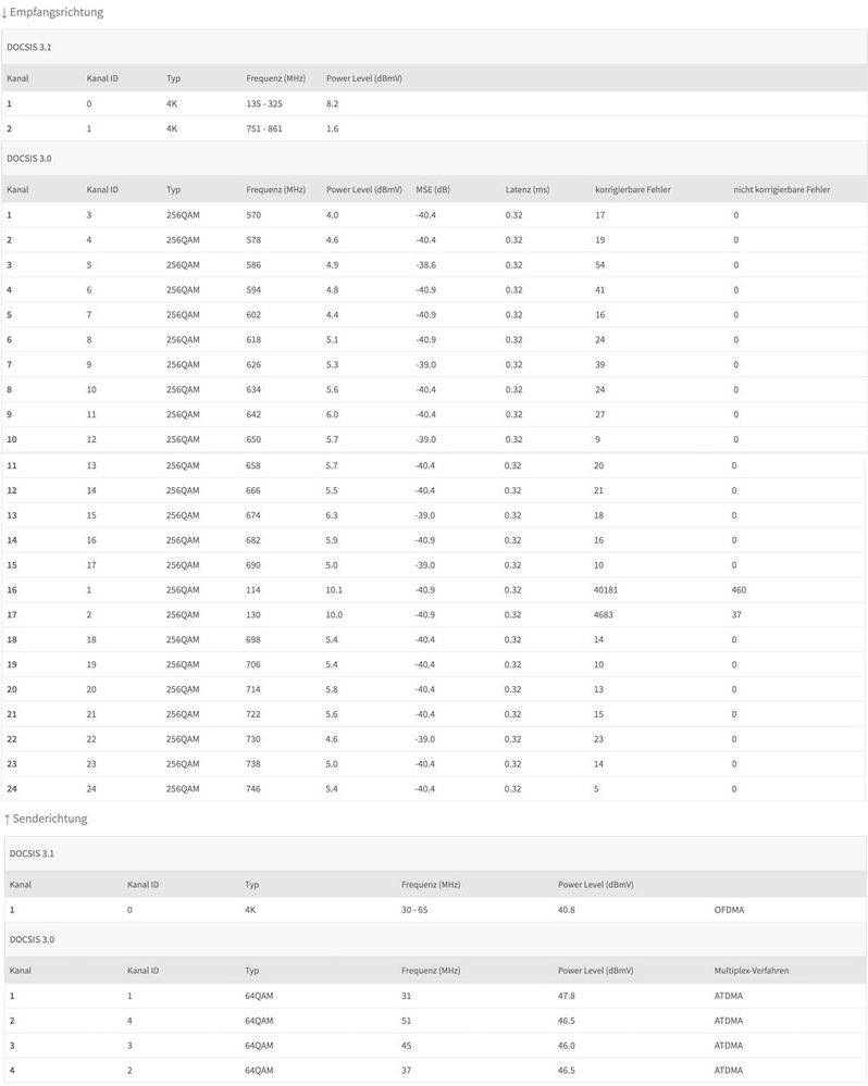

Hallo zusammen und frohes neues Jahr. Nun ist es wieder so weit. Das Internet läuft nur wieder nach Neustart der Fritzbox. Die Hotline sagt ein Neustart der Fritzbox sei erforderlich. Ich habe nochmal einen Screenshot erstellt, als das Internet nicht bzw. sehr schlecht lief.
Wie schon geschrieben, sind deine Signalpegel alle in Ordnung.
Mehr können wir als "normale" User dir da nicht helfen, da wir uns deine Leitung nicht weiter ansehen können.
Gruß Kurt
