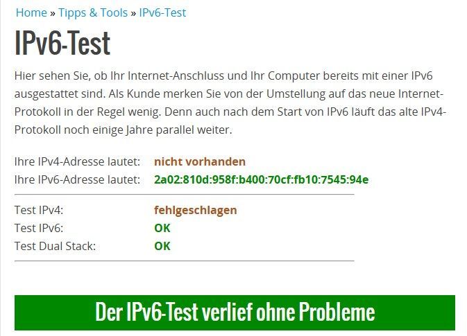

So Schaut der Test aus
Innerhalb der FirtzBox wird aber dies angezeigt
und bei diesem Test warst du direkt (am besten über LAN) mit der Fritzbox verbunden?
