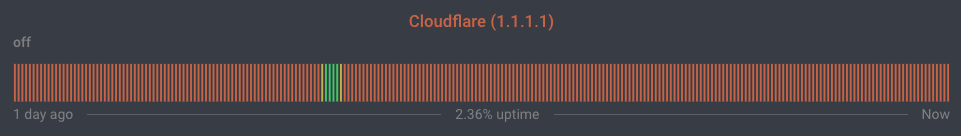

am 28.04.2023 14:50
Ich kann auch bestätigen, dass die Störung noch nicht behoben ist. Ich schicke alle 30 Sekunden ein ping (imcp) an CloudFlare (1.1.1.1). Wie man sieht ist dieser Ping seit mehr als 24h nicht erfolgreich.
"Lustigerweise" hat es 22:30 und 23:05 ganz kurz funktioniert - das war parallel zur bundesweiten "Totalausfall"-Störung gestern Abend.
