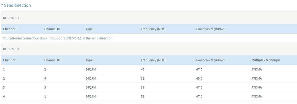

HAllo seit ein tag is der 5 Kanal fur Docsis 3.1 sendung verschwunden und deshelp wieder hohe ping spikes. Kann jamnd bitte dieses kanal freischalten? DankeCapture1.JPG

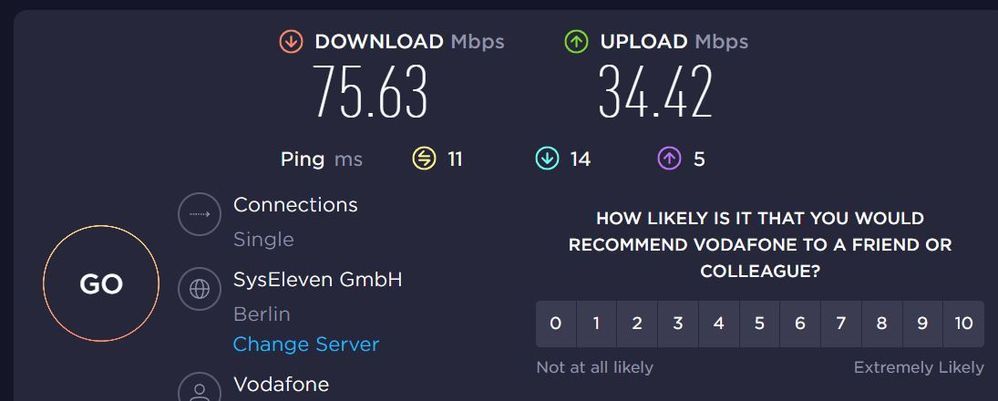

Führe einen Speedtest durch.

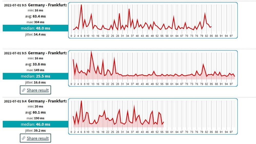

Ping ist aber immer noch nicht gut. Von erfahrung passiert dies immer when der 5 kanal weg ist.

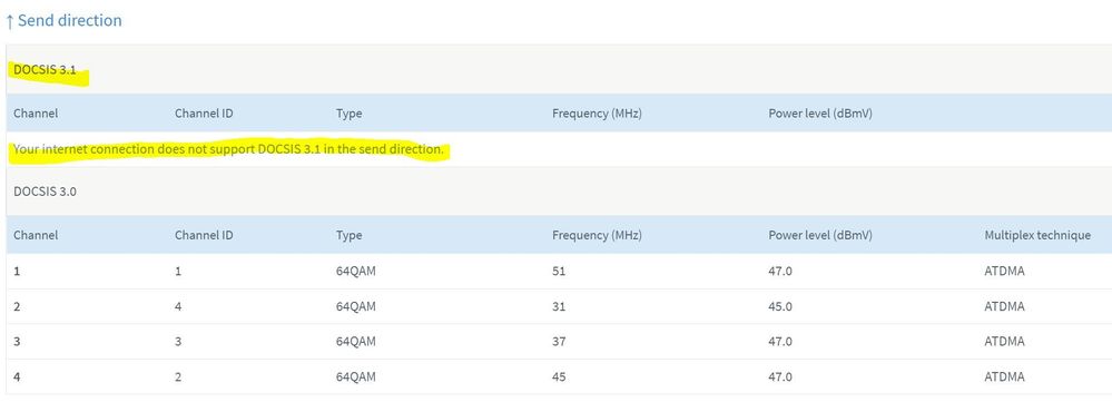

Was ist Kanal 5, der OFDMA oder ein SC Kanal?
Trage mal heise.de als Ziel ein, ich habe k.A. wohin du pingst.

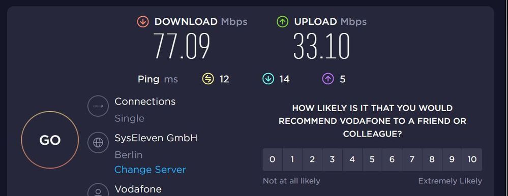

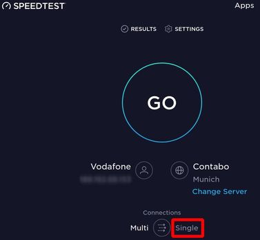

und als Singe Mode.
Ja, Kanal 5 ist der OFDMA
Gut, dann führe die Tests durch.
Bitte nochmals ein Screenshot deiner Upstream Pegel.

Der Ping ist nicht all entscheidend und auch kein Vertragsbestandteil. Wichtiger ist es, dass du im Upload konstant dein Soll Upload speed ohne dropouts erreichst.
Sollte dein Upload 50 MBits sein, so bist du um einiges weg. Deine Upstream Kanäle sind perfekt.
Es ist durchaus möglich, dass das CMTS den OFDMA rausgekickt hat, weil die Fehlerkorrektur nicht mehr zurechtkam. Das ist eine Mutmaßung!

Was ist dein Upload im Single Mode sowie im Muli Mode, wenn der OFDMA aktiv ist?
Wohin hast du gepingt?

Was ist dein Ping mit heise.de Webdienste sind nicht so prall besser MTR über 30 Minuten laufen lassen?
