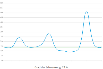

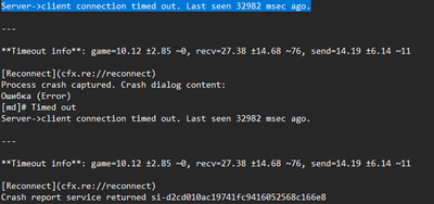

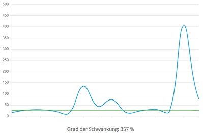

So sieht das bei mir jeden Abend aus:
Da funktioniert nicht mal mehr Webradio.

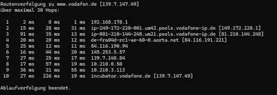

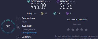

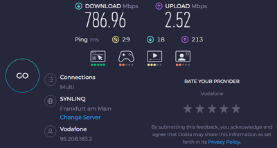

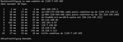

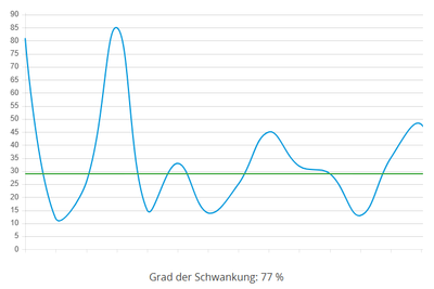

Aktuelle Werte am Abend:

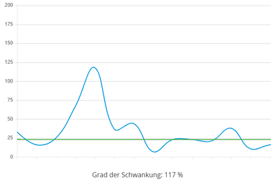

Mit was für ein Tool schaust du wegen dem Ping aufzeichnen??
Hightower1989
Digitalisierer
Digitalisierer
Hightower1989_0-1746181080040.pngHightower1989_1-1746181122181.pngHightower1989_2-1746181179850.png
