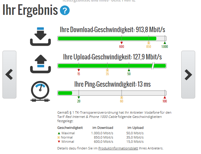

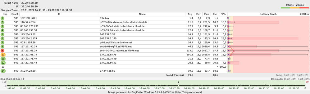

ein Upload von 128 MBit/s ist ja bei gebuchten 50 nicht möglich. Was gibt unser Speedtest aus? Treten die Schwankungen bei der Geschwindigkeit innerhalb eines kurzen Zeitraumes auf oder über den Tag verteilt? Bei der geschickten Pingplottermessung ist am Ziel kein Fehler feststellbar. Hast Du Dich zur erneuten Prüfung Deines Anschlusses nochmal bei der Hotline gemeldet?

dass ein Upload von 128 mbit/s im Upload nicht möglich ist, hat der Techniker auch gesagt, als der letztes Jahr schonmal hier war. Er hatte mit seinem Gerät auch komische Uploadwerte gemessen. Nachdem er die Dose in der Wohnung getauscht hatte und den Hausanschluss kontrolliert hatte, war es zwar besser aber hat nicht lange angehalten.  Die Geschwindigkeiten sind sehr variabel. Je nachdem ob die Messung gerade den Zeitpunkt erwischt wo es zu Einschränkungen kommt oder nicht.

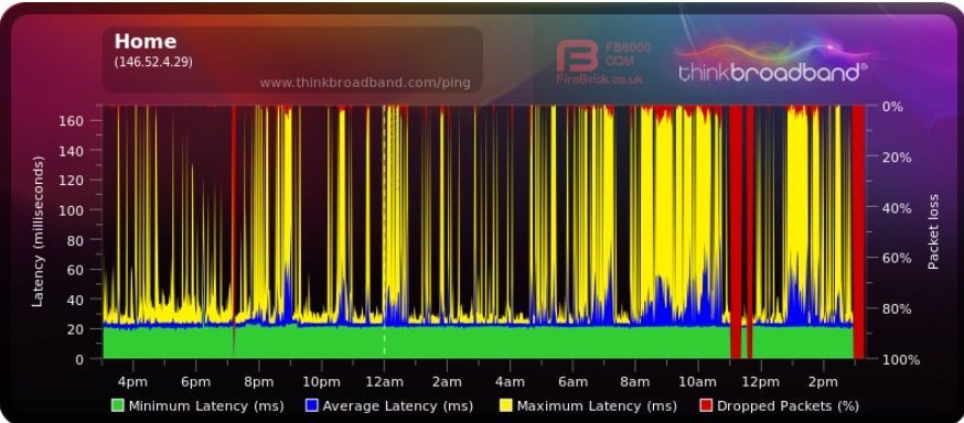

Wenn man nach der Pingauswertung auf meine IP geht, würde ich sagen, dass es über den Tag immer wieder zu den Problemen kommt. (dargestellt ist der Zeitraum vom 26.01 16:00 Uhr bis 27.01 16:00 Uhr)

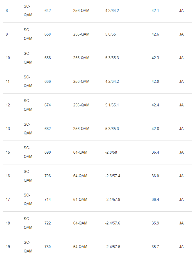

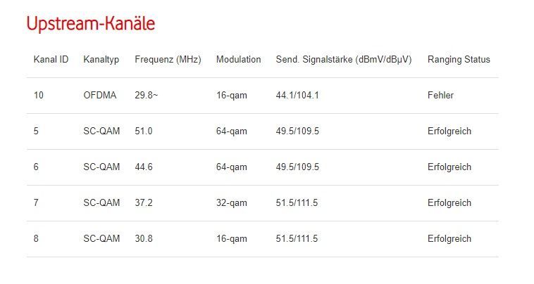

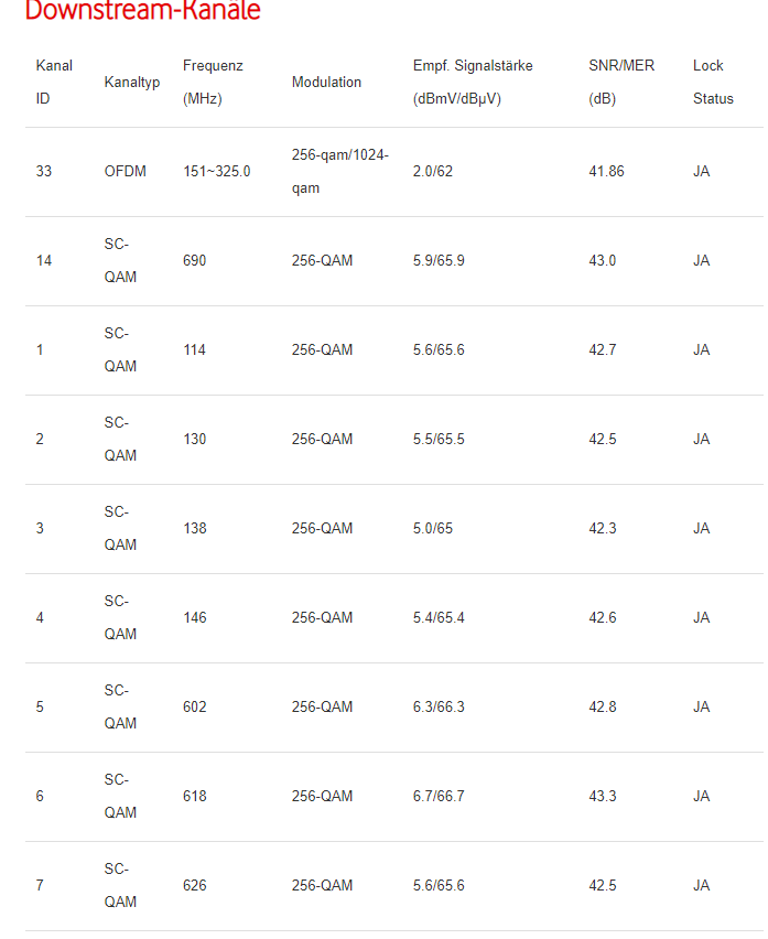

Hier noch ein weiterer Auszug von den Upstream Kanälen
Fehler.jpgDie Modulationswerte verändern sich auch die ganze Zeit. Manchmal steht überall 32-qam oder 16-qam oder nur 2 mit 64-qam und die andern mit anderen Werten.

die Modulation ist nicht immer ausschlaggebend und zudem ist bei Dir auch der OFDMA-Kanal mit aktiv. Darüber ist die meiste Kapazität verfügbar.
