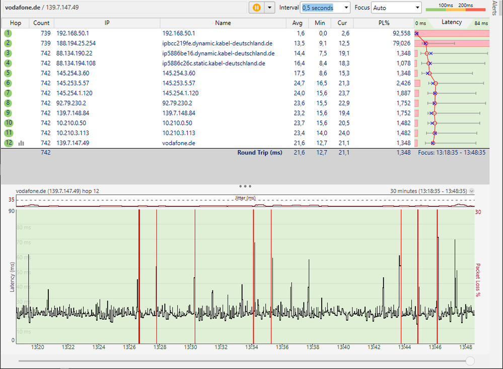

    Pingplotter Messungen wurden ampp_google.de diagnose.pngpp_vodafone.de - Diagnose.png02.12.2021 durchgeführt.

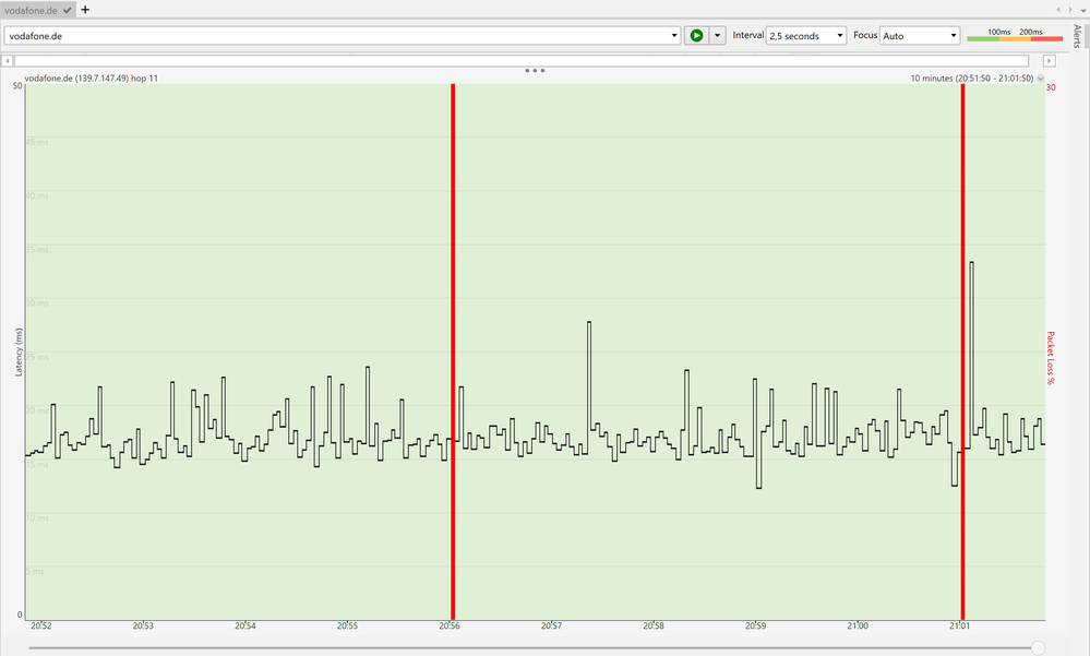

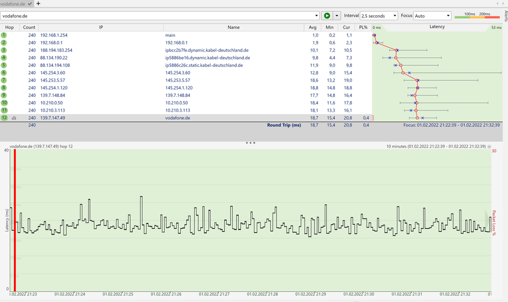

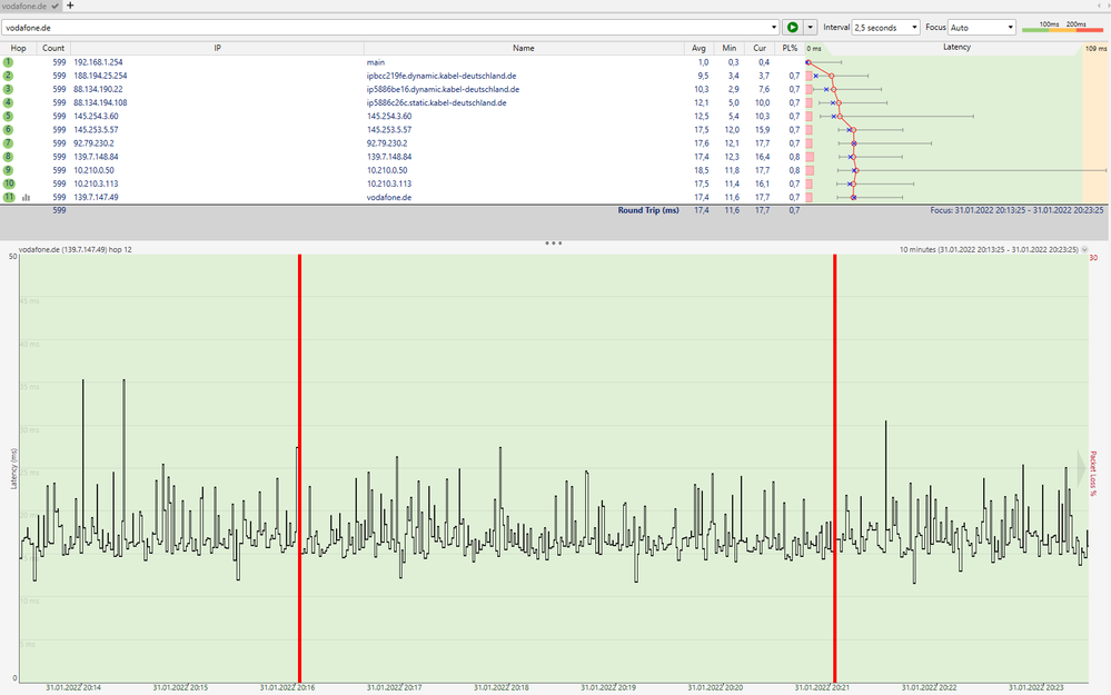

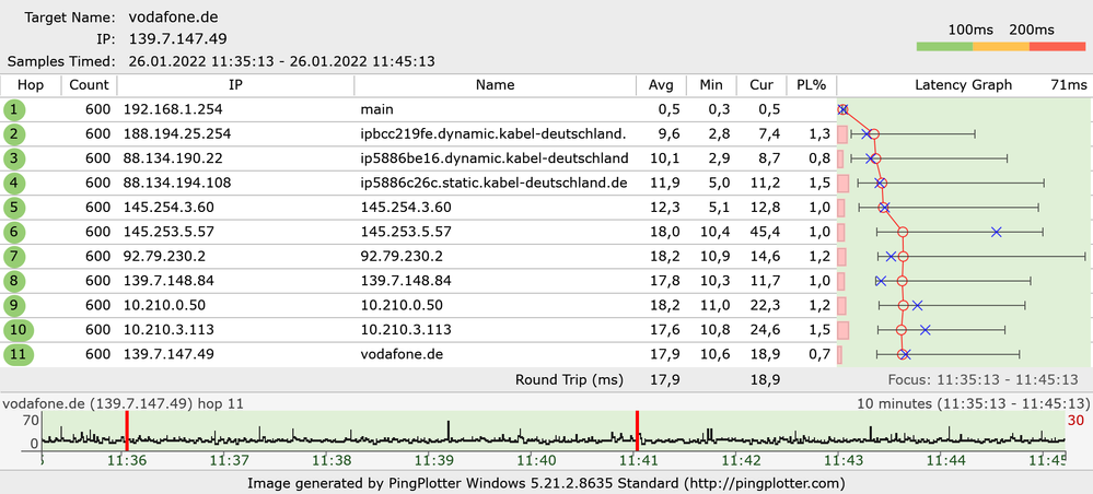

das Problem besteht aktuell immer noch darin, dass in regelmäßigen Abständen alle 5 Minuten keine Verbindung nach außen mehr möglich ist. Dabei sind es immer Uhrzeiten mit XX:X1 bzw. XX:6. Es kommt zwar dazwischen auch ab und an mal zu kurzen Problemen aber diese sind über den Tag verteilt nicht immer gleich. Die erwähnten Probleme alle 5 Minuten treten den ganzen Tag über auf. Ich habe auch mal ein Bild vom heutigen Tag angefügt bzw. einen 10 Minuten Ausschnitt in dem dieser 5 Minuten Abschnitt deutlich zu erkennen ist. Im selben Zeitraum habe ich meinen Router gepingt und dort keinen Pingverlust. Problem taucht daher in meinen Augen Netzwerktechnisch erst danach aus.
Ich betreibe die Vodafone Station im Bridge Modus. Ich hoffe die beiden Screenshots reichen aus um mein Problem deutlich zu machen. Sollte ich noch etwas nachreichen können lass es mich gerne wissen. Ich bin selbst Systemadmin, kann die nötigen Infos also sicher nachliefern.

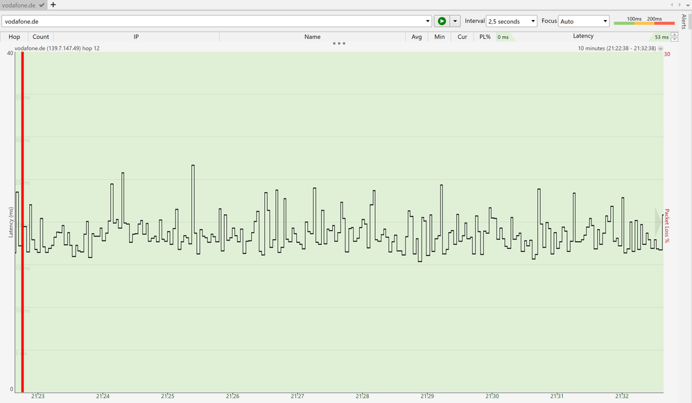

ich möchte den Fehler mit dem Packetloss alle fünf Minuten gern an den Fachbereich weitergeben. Mach dazu bitte nochmal Pingplottermessungen mit Fokus 10 Minuten und Intervall 2,5 Sekunden. Beides sollte am besten in den Screenshots sichtbar sein. Führe die Messungen zum gleichen Ziel bitte einmal mit aktivem und einmal mit deaktiviertem Bridgemode durch.

Rucki
Hallo @Claudia,
anbei die gewünschten Screenshots.
Im BridgeModus tritt der Fehler alle 5 Minuten auf, im RouterModus ist das nicht der Fall. Dies denkt sich ja allerdings mit den Erfahrungen anderer Nutzer hier im Forum.

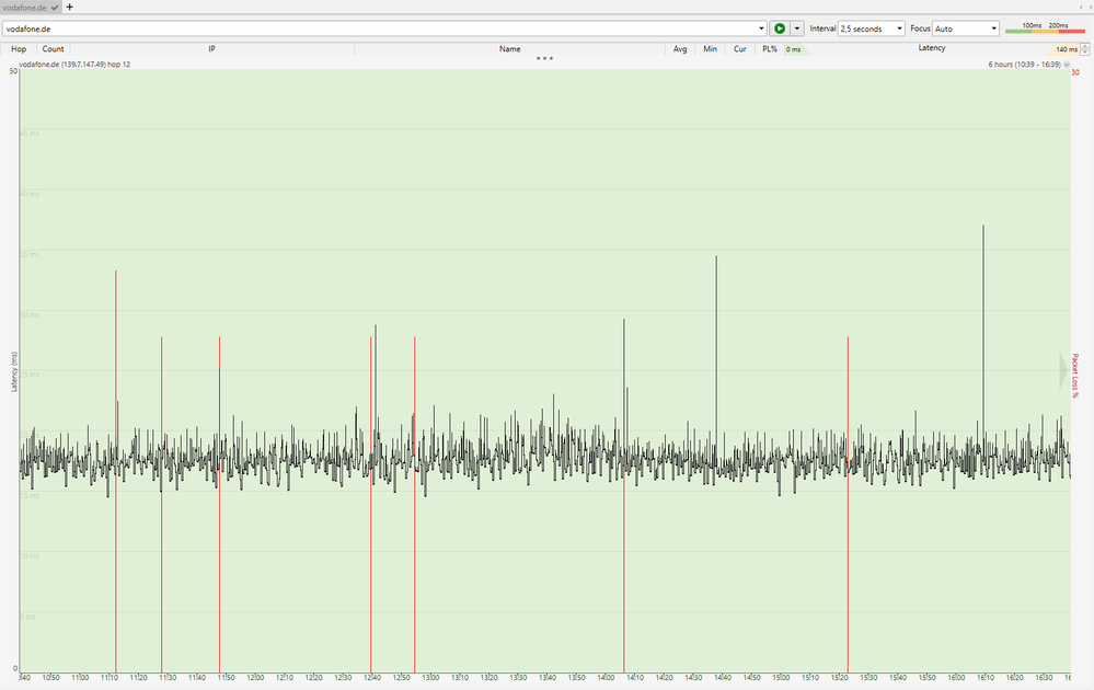

Ich habe aber noch einen dritten Screenshot angefügt. Dieser Zeit einen Zeitraum von 6 Stunden im RouterModus und auch dort finden Unterbrechungen statt.

BridgeModusBridgeModus
RouterModusRouterModus
RouterModus 6h ZeitfensterRouterModus 6h Zeitfenster

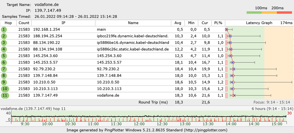

ich fürchte, der Ausschnitt reicht den Kollegen nicht :/. Schicke bitte den kompletten Screenshot, bei dem auf die Routenverfolgung zu sehen ist.
Viele Grüße,
Claudia
Rucki
Hallo @Claudia ,

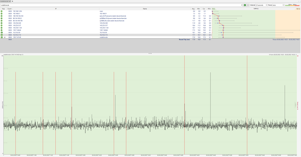

anbei die neuen Screenshots. Leider habe ich die Originalmessung für den Bridge Modus nicht mehr. Habe daher einen Screenshot einer Messung 2 Tage zuvor genommen. Das Ergebnis ist das gleiche, nur die Uhrzeit ist eben anders.
Ich möchte jetzt ehrlich gesagt auch nicht nochmal den Bridge Modus aktivieren und im Anschluss wieder deaktiveren nur dafür, dass ich das selbe Ergebnis erziele. 😉 Ich hoffe das ist so in Ordnung.
