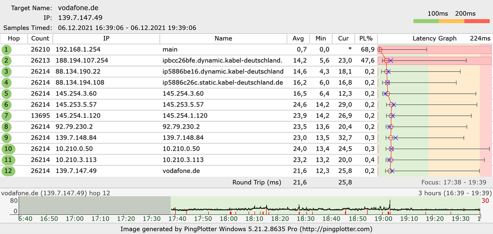

    Pingplotter Messungen wurden ampp_google.de diagnose.pngpp_vodafone.de - Diagnose.png02.12.2021 durchgeführt.

Stelle bitte mal das Intervall auf 2,5s ein - mit 0,5s bleibst du an den Firewalls der einzelnen Geräte hängen.
Und bei 86% PacketLoss im eigenen Netz sollte man erst einmal da schauen, was los ist...
Danke für den Tipp. Ändert leider nichts am Endergebnis.
Hab den verlust auch bei einem normalen Ping den ich über die CMD starte. Dieser läuft ja nicht im 0.5 Sekunden Rhytmus. 🙂 Bzw. habe ich es mit 2,5 Sekunden auch laufen lassen im PingPlotter.

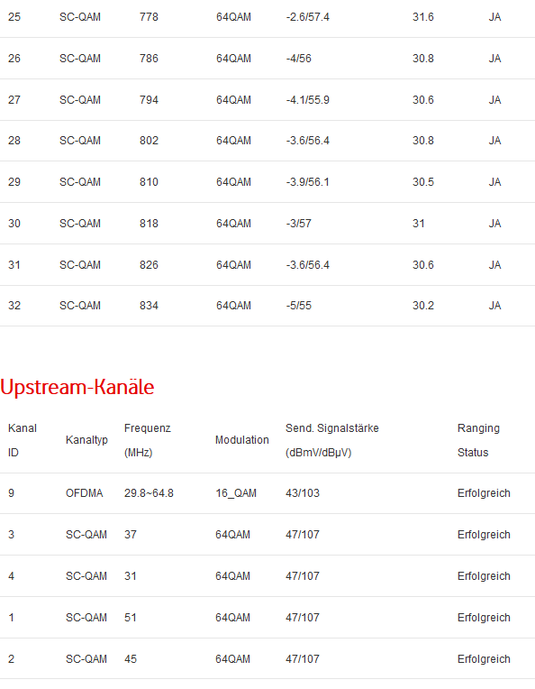

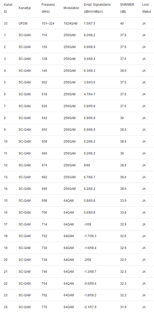

Kanal_1.pngKanal_2.pngPingPlotter mit 1msPingPlotter mit 1ms

Claudia
Hallo Rucki,
bei der Pingplottermessung vom 7.12. ist der Packetloss am Ziel ja wesentlich geringer als bei den ersten beiden Hops. Hast Du die Messung per LAN durchgeführt und waren dabei alle anderen Programme ausgeschaltet? Hast Du Probleme mit dem Seitenaufruf unserer Homepage?
Viele Grüße,
Claudia
Rucki
Hallo Claudia,
das ist korrekt, allerdings wenn ich die Anleitung von PingPlotter richtig verstanden habe, ist es möglich das einige Hops einen höheren Wert anzeigen können da diese Möglicherweise die Pakete anders behandeln. Sollte aber der Paketverlust bis zum Ziel in irgendeiner Weise vorhanden sein besteht wohl ein Problem. Der Verlust ist ja ab Hop 3 doch ziemlich konstant.
Die Messung wurde per LAN durchgeführt und ansonsten ist sowohl auf dem Gerät selbst als auch im restlichen Netzzwerk keine hohe Last verursacht worden. Auf dem Testgerät selbst ist auch nur Pingplotter gelaufen.
Das Problem besteht nicht nur beim Seitenaufruf. Teilweise muss ich mehrmals klicken bis eine Seite aufgerufen wird, oder die Seite wird aufgerufen und der aufbau der Seite bleibt dann für einige Sekunden komplett hängen und geht dann weiter. Der Verbindungsverlust lässt sich also auch bei anderen Seiten nachvollziehen.
Ich habe auch bereits einen Test von einem externen Server aus gemacht und dort meine öffentliche IP-Adresse gepingt und auch dort kommt es zu den selben Zeitpunkten zu Pakektverlusten. Habe mal das Pingplotter Ergebnis von extern angefügt.
