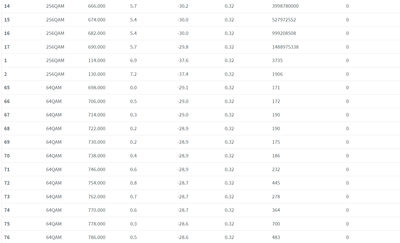

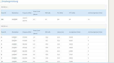

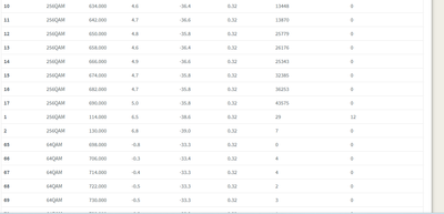

Keika93

melde eine Störung Modemwerte total aus der Toleranz, da muss ein Techniker vorbeikommen, der den Fehler im Hausnetz sucht, sorge für Zugang überall , Keller ,Wohnungen, Hausmeister usw...

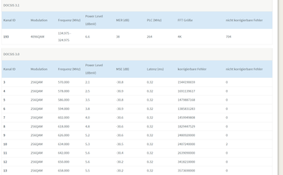

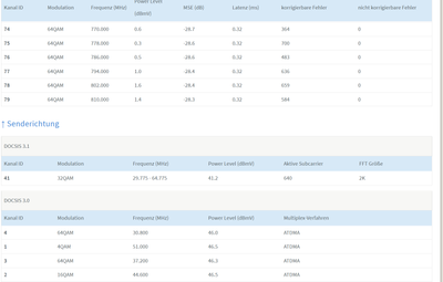

Techniker war da, er meinte Router wird erstmal getauscht, und Zack Probleme wieder da
Keika93
Keika93
