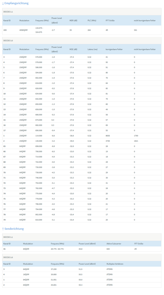

Kannst du mal deine werte aller Empfangs und Sendekanäle?

Anbei noch die FritzBox Kanal-Werte.KanaldatenKanaldaten
Hat jemand solch einen Fehler schon einmal gehabt?
du hast nen Rückwegstörer, da muss einer kommen der sich die Sache mal Vorort anschaut!

Anbei nochmals ein Screenshot zu den Kanälen die übernacht aufgelaufen sind. Werde heute nochmals versuchen dies bei Vodafone zu adressieren. Hab aber wenig Hoffnung. Screenshot 2023-06-26 062434.png
