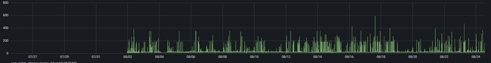

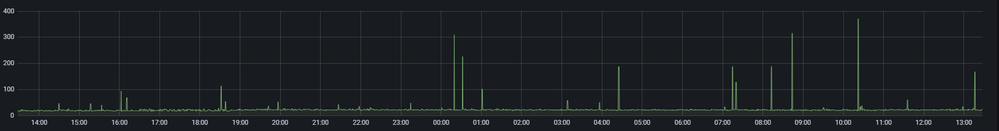

  • Welcher Fehler tritt auf? (Geschwindigkeit zu gering; Packetloss) Schick dazu auch Screenshots von Speedtests (mit Datum und Uhrzeit) und Tracerts/ Pingplotter-Messungen bei Packetloss oder Ping-Problemen Latenz Spikes und vermuttlich geringer Upload. Dies fürht dazu das der VPN zur Arbeit abbricht, man mich in MS Teams geprächen teilweise nicht hört oder die Verbindung ganz weg ist und häufig Internetseiten mehrfach geladen werden müssen weil Teile davon in ein Timeout laufen. Außerdem spinnt seitdem dem häufig der Amazon Echo beim Musik streamen und der AppleTV beim streamen von Videos die nicht weit vorgebuffert werden können (Live Streams)

  • Beginn und Zeitraum der Störung (z.B: seit Anfang April; nur am Abend) Nach der Grafik oben ging es wohl in der Woche vom 25.07-31.07 los. Dort war ich aber im Urlaub merken tue ich es seit dem 30.07

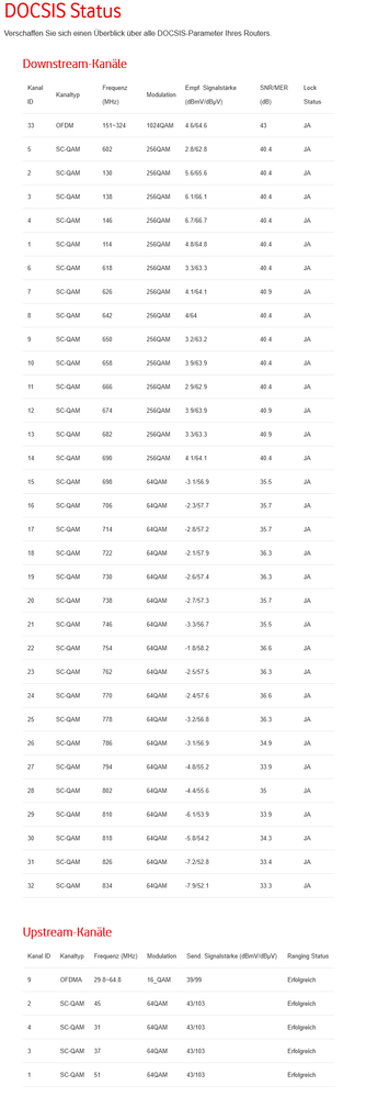

  • Lade dazu noch einen Screenshot von den Signalwerten hoch. Diese findest Du in der Benutzeroberfläche Deines Kabelrouters über 192.168.0.1 bzw. über 192.168.178.1 bei der Fritzbox.Screenshot 2021-08-24 at 13-32-53 DOCSIS Status.png

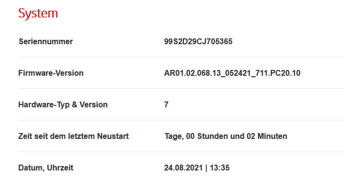

Mir ist noch aufgefallen das die Zeit seit Neustart im Router dauerhaft falsch ist. 😅

Am Anschluss sind einige Werte nicht in Ordnung, ich sehe viele Timeouts und auch Fehlerraten auf dem OFDM Channel.
Da Du das Koax-Kabel schon getauscht hast und ein Werksreset des Routers auch kein Erfolg war, möchte ich Dir gerne einen Techniker schicken, der das vor Ort prüft. Sollte der Router nicht in Ordnung sein, wird dieser vor Ort getauscht.

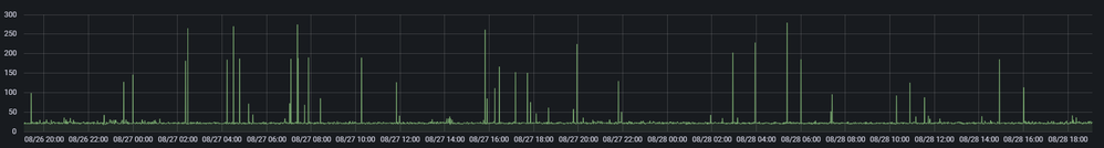

hier einmal der Graph der letzten 2 Tage. Das ganze folgt absolut keinem Muster. Ich bin am Freitag auch wieder mehrfach aus Calls im MS Teams rausgeflogen.
