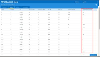

Auch im Router der Fritz Box ich habe eine 6660 Box Kabel Haben ich immer mehr unkorrigierbare Fehler in immer mehr Kanäle. Mir hat der ein Techniker gesagt das der werd bei DOCSIS 3.0 Senderichtung alle Kanäle immer bei 64QAM sein sollen aber oft ist einer bei 32QAM . Ich hoffe das reicht erst mal für denn Anfang.

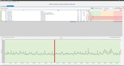

wenn die Leitung durch Up- und/oder Downloads ausgelastet wird, wird die Geschwindigkeit beim Speedtest geringer. Handelt es sich bei der 6660 um ein Leihgerät oder Deinen eigenen Router? Schicke bitte Pingplottermessungen zu Twitch, die den Packetloss zeigen. Führe die Messung per LAN mit einem Intervall von 2,5 Sekunden durch. In welchem Postleitzahlbereich wohnst Du?

2. Das Gucken auf Twitch selber geht noch ganz gut. Nur das Streaming nichtPing Plotter Test 24.01.2022.jpg

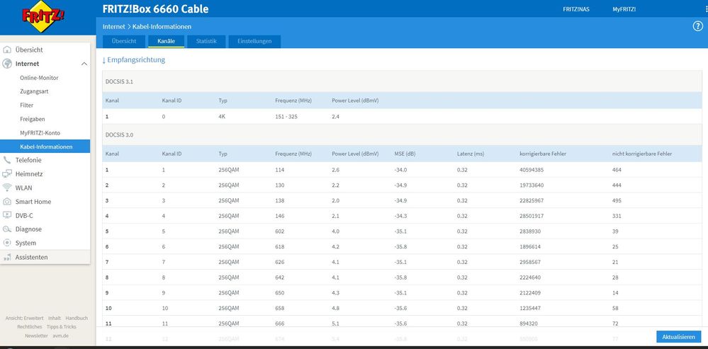

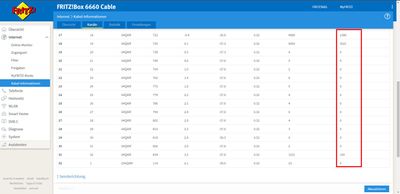

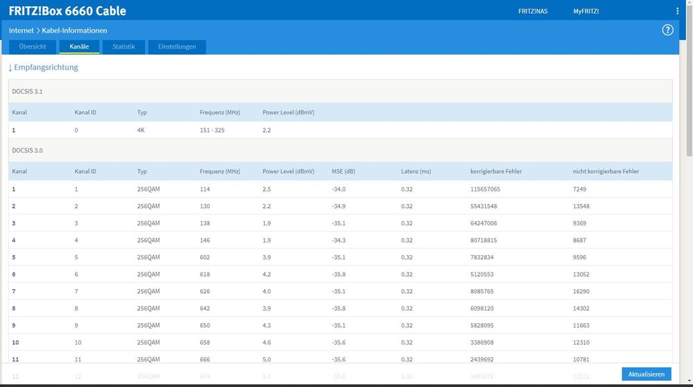

4. Man kann auch in der Fritz box selber sehen das mit den Fehlern

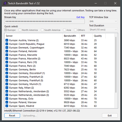

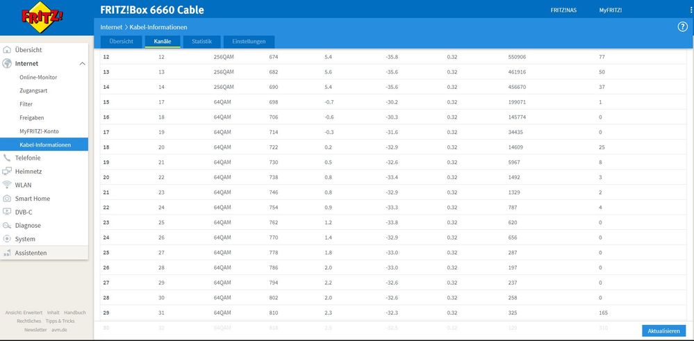

Hier noch mal von Heute.
Fritz Box Bild 1 28.01.2022.jpgFritz Box Bild 2 28.01.2022.jpgFritz Box Bild 3 28.01.2022.jpg
Es wird immer schlimer 😞

Hallo Zetu,
aktuell sind in Deinem Bereich keine netzseitigen Einschränkungen bekannt. Die Fehlerrate im Upstream ist auch am CMTS in einem guten Bereich. Aktuell liegt die Fehlerrate bei E-7. Dies sollte keinen Einfluss auf den Datenverkehr nehmen. Gern lassen wir das Problem durch einen Techniker vor Ort prüfen und bestätigen. Dieser benötigt den Zugang zur Hausverteileranlage und eine Info, ob es bekannte Erkrankungen mit Covid 19 im Haushalt gibt. Die Entstörung unserer Komponenten bis zum Modem ist kostenfrei. Schau Dir bitte vorher die Hinweise zur Servicepauschale an.

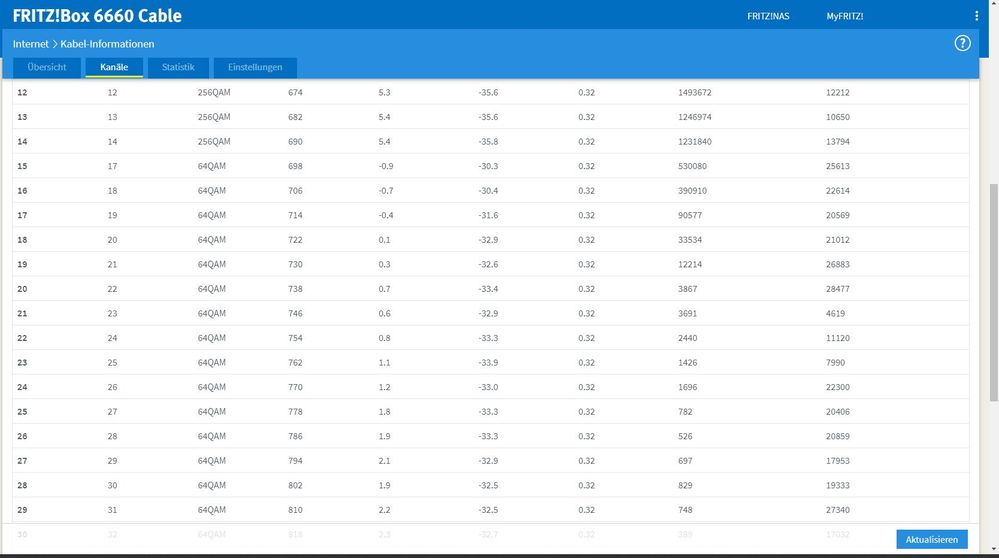

Fritz Box Bild 1 01.02.2022.jpgFritz Box Bild 2 01.02.2022.jpgFritz Box Bild 3 01.02.2022.jpggi50i17.png
Bei denn Twitch Severn ist es besser geworden immerhin allso grade .

Hey,
gibt´s jetzt neben Twitch noch weitere Probleme? Die Up- und Downstreams sehen aktuell gut aus.
