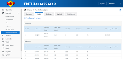

Marten123
Hier ein Auszug aus meinem FritzBox Dashboard. Weisen die "unkorrigierbaren Fehler" von DOCSIS 3.1 eventuell auf die Fehlerquelle hin?

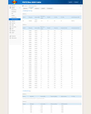

Marten123
Hier der vollständige Screenshot 
