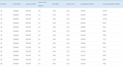

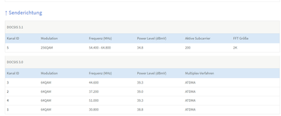

Docsis Status posten , alle als Screen!

Der dBmV Wert des DOCSIS 3.1 in Senderichtung ist zu niedrig. Die anderen Werte passen so weit.

Wenn Störungen auftreten sind bei Kanal 1+2 die dB Werte bei etwa -10 und der Fehlerzähler steight rapide.
