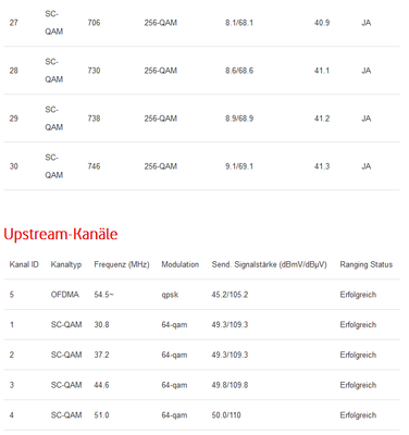

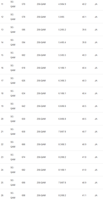

am 11.05.2024 12:00
Poste mal ein Screenshot der Signalwerte des Routers. Um sich die Signalwerte anzeigen zu lassen, gehst du wie folgt vor, Benutzeroberfläche öffnen > Oben rechts Status&Hilfe anklicken >
Danach links den Menüpunkt Docsis-Status öffnen, dort werden die Signalwerte angezeigt.
Gruß Kurt
am 11.05.2024 12:55
11.05.2024 15:05 - bearbeitet 11.05.2024 16:52
Bei dir liegt ein Rückwegstörer vor. Melde das mal der Hotline.
Gruß Kurt
