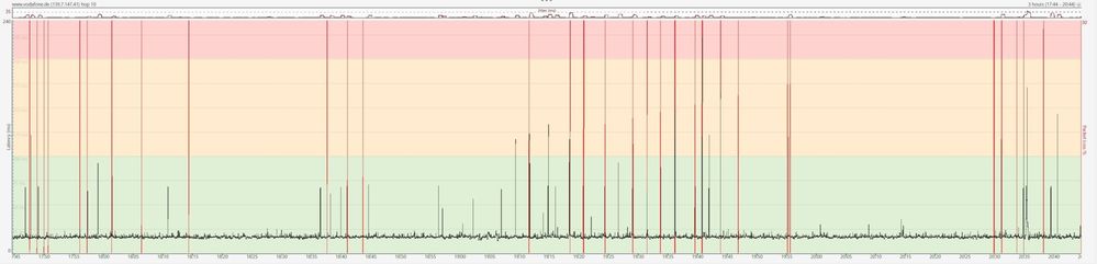

ich habe einen Vodafone CableMax 1000 Vertrag. Derzeit kann ich keine stabile Verbindung mit dem VPN meines Arbeitgebers herstellen. Die Verbindung bricht teilweise nach ein paar Minuten, teilweise nach 1,5 Stunden ab. Die Verbindung passiert via LAN.
Start der Probleme war ein großflächiger Verbinundungsausfall im Raum Neustadt/WN und Weiden am Mittwoch, den 23.02.2022 gegen 12:30.
Seitdem habe ich Probleme.
Anbei die Signale aus der Fritzbox und von Pingploter

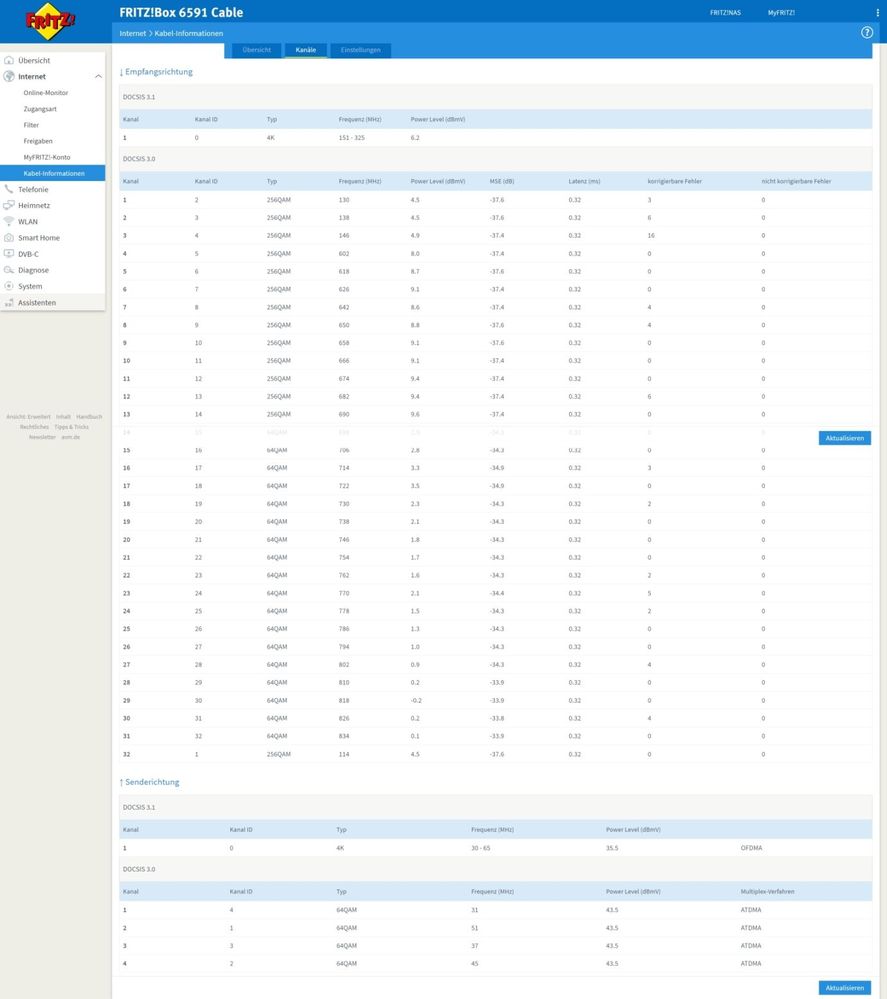

Mir kommt bei den Signalen der Fritzbox: DOCSIS 3.1. in Senderichtung zu niedrig vor. Kann es daran liegen? Seht ihr was anderes?

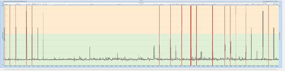

P. S.: Hier sieht man nochmal einen Ping auf vodafone.de über den Nachmittag. Das tückische ist, dass es Phasen gibt, in denen alles okay ist. Und dann gehen die "Schwankungen" wieder los.

vielen Dank. Ich habe mir Deinen Anschluss angesehen. Neben einigen Timeouts, sehe ich eine erhöhte Fehlerrate. Auch der Signalrauschabstand schwankt immer wieder. Das ist nicht schick und kann zu den beschriebenen Problem führen. Die Zuleitung selbst ist unauffällig. Es scheint, dass die Ursache innerhalb der Hausanlage zu finden ist. Ist die Verkabelung der Fritz!Box in Ordnung also unbeschädigt und fest verbunden?
Vor fast genau einem Jahr hatte der Techniker der Hausübergabepunkt getauscht, die Verkabelung überarbeitet und einige Kontaktfehler behoben. Ist die Box-Verkabelung i. O. will ich einen Techniker beauftragen, die Anlage vor Ort wieder zu überprüfen und ggf. neu einzumessen. Wenn Du damit einverstanden bist, habe ich noch 3 kleine Fragen an Dich:
