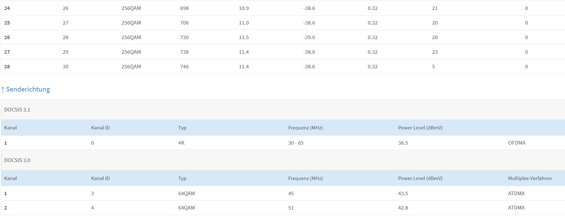

Anbei mal scrrenshot meiner Internetverbindung in 4 Teilen (ging leider nicht anders)

ergänzend hier das nächste Bild
ergänzend hier das letzte Bild
Die Signalwerte sind in Ordnung.
Bild 2 fehlt leider.
