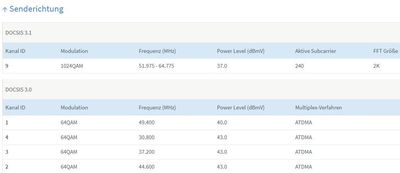

Ausgehende Telefonate funktionieren nicht. Das Netz ist voll mit Vorschlägen, auch bei AVM, jedoch bisher keine Abhilfe möglich. Anfangs ging es ohne Probleme, jedoch kommt dieser Verbindungsabbruch immer wieder. musste heute die beiden Fritzfon c5 erneut anmelden und die 6690 neu starten, Ausgehende Anrufe haben für ca. 2std geklappt, jetzt wieder nicht. Wer kann mir helfen? Danke schon mal im Voraus...

Fordere einen Techniker an. Die Modulation in Senderichtung/Upload sieht unterirdisch aus.
Bei mir ,VF-KD, sieht es so aus wenn alles i.O. ist.
Teste mal deine Internet-Geschwindigkeit.
https://speedtest.vodafone.de/

du hast nen Rückwegstörer melde diesen! Von Hier Mir, der Kunde kann mit deinen Tips null anfangen!

Danke an dieser Stelle in die Runde für die schnellen Tipps. Werde wohl einen Vodafone-  Kundendienstmenschen hinzuziehen müssen...
