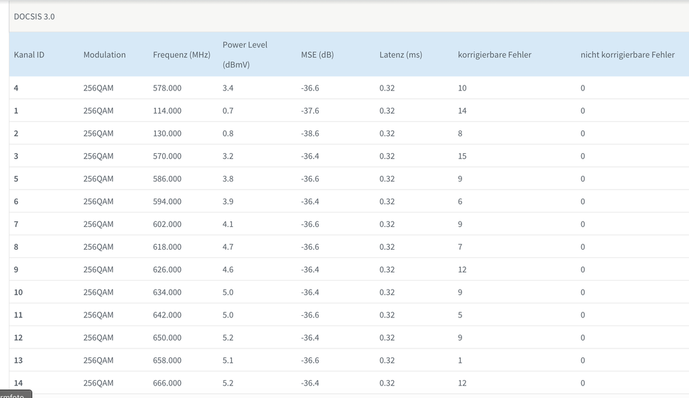

eigene Fritzbox oder Leihgerät?
wie sehen die Signalpegel insbesondere im Upstream aus?
Reinhard2025
Es handelt sich um ein Leihgerät von Vodafone, Upload ca. 14Mbps, Signal Pegel kann ich nicht erkennen...
die findest du unter: Internet >> Kabel-Informationen >> Kanäle
Reinhard2025
ok, welcher der sehr vielen Daten auf dieser Seite ist von Belang?  DBmV...?
einfach Screenshots von allem machen
Reinhard2025
Mach ich gerne, nur muss ich jetzt den Dialog aus Zeitgründen beenden, morgen schau ich mal danach... Frage Screenshot von Senderichtung und Empfangsrichtung?
am besten beides
Reinhard2025
Bildschirmfoto 2025-02-27 um 20.45.02.pngBildschirmfoto 2025-02-27 um 20.45.28.pngBildschirmfoto 2025-02-27 um 20.45.53.pngBildschirmfoto 2025-02-27 um 20.48.14.png
Reinhard2025
so, hat doch noch geklappt. Mal schauen, ob es klappt...
