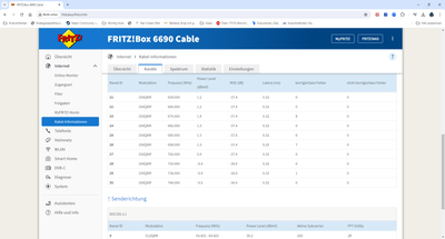

Poste mal ein Screenshot der Signalwerte des Routers. Um sich die Signalwerte anzeigen zu lassen, gehe zu Internet - Kabel Informationen -Kanäle

Sorceress
Das Problem habe ich auch. Hoffe,  ich darf mich hier einreihen. Wenn ich auf die Benutzeroberfläche draufkomme schiebe ich auch gerne einen Screen nach. Ich habe schon über einen Routeraustausch (in use: Fritzbox 6660) nachgedacht weil es langsam aber sicher tierisch nervt. Seit Monaten immer wieder Abbrüche.

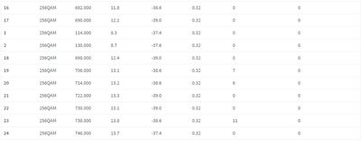

Bild 3 QAM 64 mit 30 db ist viel zu wening, das schaut nach LTE Einstrahlung ins Hausnetz aus, da muss einer kommen der den Fehler vorort sucht, sorge dafür das er überall Zugang hat, Keller ,Wohnungen, Hausmeister usw informieren!

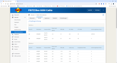

Kurtler
Deine Signalpegel sind bis auf dem DS DOCSIS 3.1 in Ordnung. Der ist zu niedrig.
Gruß Kurt

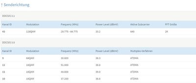

Hallo, guten Morgen. Tatsächlich habe ich seit Samstag auch die FRITZ!Box 6690, gleiches problem
bei mir. Die FRITZ!Box verbindet sich mit dem Internet, das läuft 1-2 Minuten. Danach trennt sich das WLAN, bzw. Die Lampe geht am Router aus, danach startet sich der Router neu.
Anbei meine Werte…
Kurtler
Bei dir liegt ein Rückwegstörer vor. Bis so ein Störer gefunden wird, kann es einige Zeit dauern.
