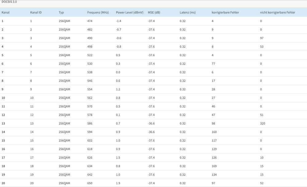

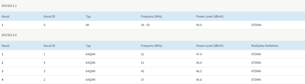

Alle 2 - 3 Minuten habe ich wirklich heftige Aussetzer in der Stabilität der Internetverbindung. Dies kann man ziemlich genau im Routermenü der Fritzbox nachvollziehen, in dem man sich die Kanäle unter "Kabel-Informationen genauer anschaut. Dort habe ich jetzt, 7 Minuten nach einem Router Neustart schon wieder in einigen Kanälen mehrere 100 nicht korrigierbare Fehler. Streame ich etwas, sind das innerhalb von einer Stunde über 2-3000 nicht korrigierbare Fehler. Diese äußern sich vor allem auch in Spielen wie Rocket League und League of Legends in hohen Ping-Spikes von über 200ms oder kompletten Disconnects. Es ändert auch nix, ob ich per LAN oder WLAN die PS5 oder den PC/Mac benutze. Das Fehlerbild bleibt gleich.

Beste Grüße aus KölnBildschirmfoto 2021-05-18 um 21.25.09 1.pngBildschirmfoto 2021-05-18 um 21.25.09.png

Bildschirmfoto 2021-05-19 um 01.04.09.pngNach knapp 4 Stunden sieht das Ganze dann bereits wieder so aus. Eben alles andere als Normal. Am besten einmal bitte über einen Techniker Kontakt mit mir aufnehmen. Die Mobilnummer sollte ja über meinen Account hinterlegt sein. Ich bin morgen ab 10:00 Uhr morgens erreichbar..
