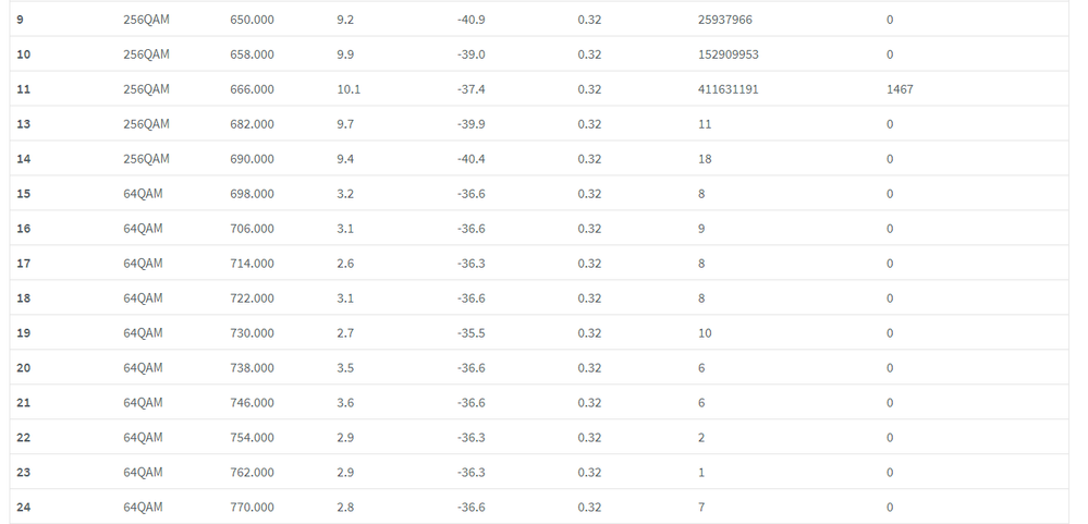

mir fällt in letzter Zeit immer mal wieder auf das Streams, Netflix, Youtube und co. Puffern trotz Vodafone Kabel 1000er Leitung. Zudem hab ich gelegentlich kurzzeitige Verbindungsabbrüche. Die Gigabit im Download kommen meistens an. 50er Upload schwankt stark ist aber deutlich besser geworden seit DOCSIS 3.1 für den Upload freigeschaltet wurde.

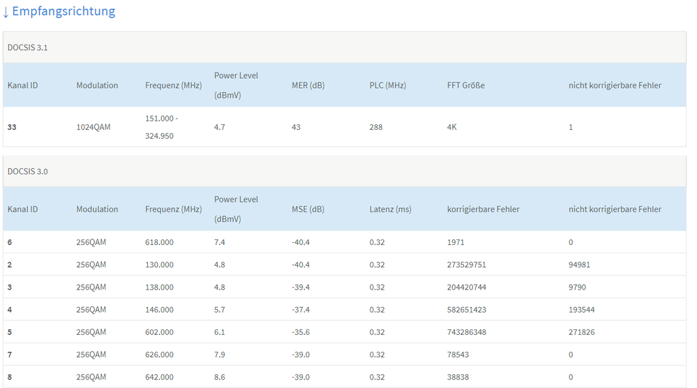

Mir ist bereits vor längerer Zeit aufgefallen das in den Kabelinformationen meiner Fritzbox 6591 auf den niedrigeren Frequenzen nicht korrigierbare Fehler aufgeführt werden. Ich weiß das dies im Rahmen normal sein kann, allerdings steigen diese permanent an. Nach ca 15 Minuten Uptime sieht das bei mir so aus wie im Screenshot unten. Ob es ein zusammenhängt gibt weiß ich natürlich nicht, ich wundere mich aber erstmal über die hohe Anzahl nicht korrigierbarer Fehler. Pegel sehen soweit ich das beurteilen kann i.O. aus, wenn ich mir die Referenztabelle in diversen Foren anschaue.
Die Fritzbox hatte ich vor ca. einem Jahr erneuert. Bei meiner alter Box hatte ich das damals ebenfalls bemerkt, daher schließe ich ein Gerätedefekt erstmal aus. Kabel von der Multimediadose zur Fritzbox habe ich heute ausgetauscht, um zu prüfen, ob evtl. die Schirmung oder das Kabel selbst eine Macke hat. Alles vor der Multimediadose wurde nicht angefasst. Hat jemand noch eine Idee was ich prüfen kann? Ggf. Multimediadose tauschen?

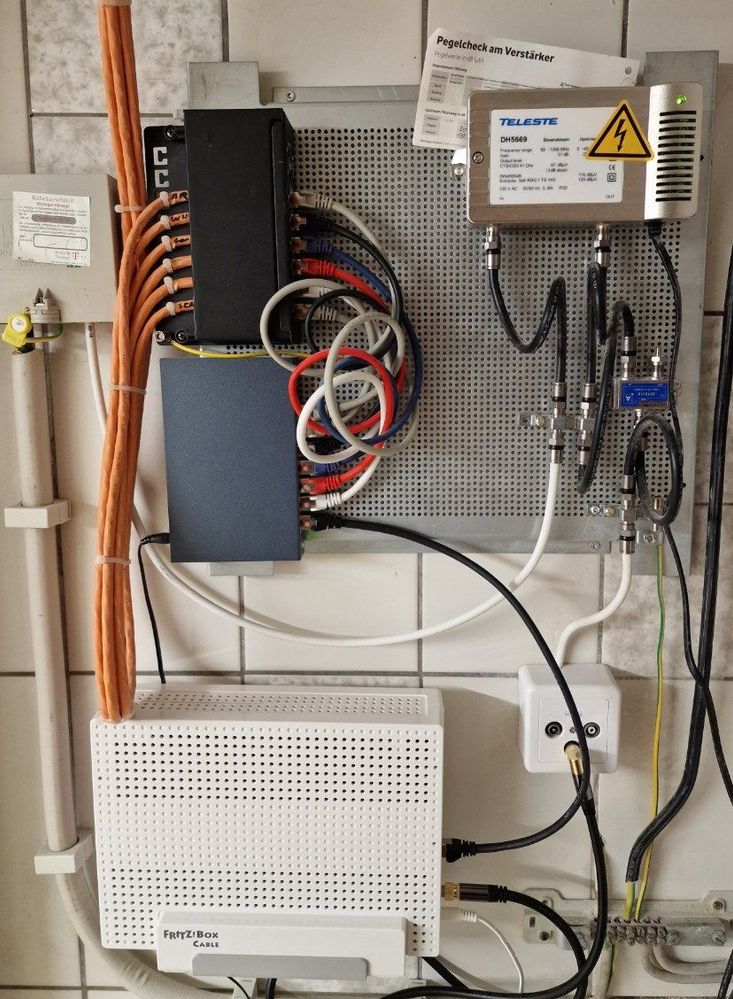

Verkabelt ist das Ganze bei mir am Hausanschluss so:

Hi Mischa87,
der OFDMA bleibt so lang deaktiviert, bis das Gerät ausgetauscht wird oder Du einen Reset an dem Kabelrouter durchführen musst.
So lang nichts davon eintritt, wird der Kanal deaktiviert bleiben.

Tolle Hausinstallation. 1a hochwertiges Winkel Koaxkabel. Sind die LAN Kabel geknickt, auf dem Foto sieht es so aus?

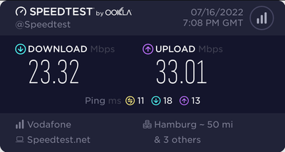

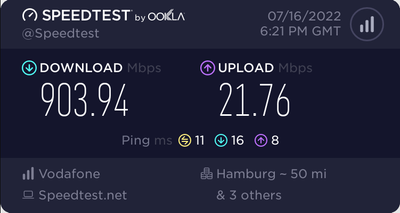

Führe bitte einen Speedtest von speedtest.net direkt am LAN durch und poste diesen als Foto

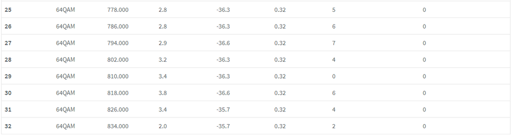

Poste bitte den kompletten Docsis Pegel, also – Empfangs- und Senderichtung – als Foto 4tes Icon von rechts.
Nein, das sieht auf dem Foto nur so aus ;). Sind in einer Schleife nach hinten gelegt - ohne Knick.

Habe ich grade angehangen (siehe oben)

Zum Thema Speedtest. Ich weiß nicht wie zuverlässig speedtest.net ist, aber solche Resultate gibt es dann auch manchmal. War grade der zweite Test. Den ersten habe ich oben angehangen.
Der OFDMA arbeitet eingeschränkt. Im iperf Test solltest du konstant 50MBits erreichen. Da bist du weit weg. Du hast dropouts. Es ist durchaus möglich, dass bei anderen iperf Tests dropouts bemerkbar sind.
Waren alle Speedtests mit LAN?
