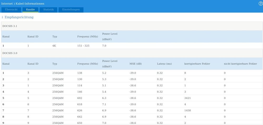

Hallo liebe Community
Kann mal ein freundlicher Moderator/Moderatorin überprüfen
ob meine Leitung Ok ist und/oder die Kopfstelle überlastet ist
oder sonstige Störungen hat.
Meine eigene Fritzbox 6591 Cable läuft seit November 2019
problemlos *mit* Docsis 3.1
Seit ca. 3 Wochen geht es nur noch Bergab mit der Leistung.
Nachts gegen Morgen komme ich noch mit Mühe auf 700-800Mbit.
*Ohne* Docsis 3.1
Im Laufe des Tages läßt die Leistung rapide nach und geht am Abend
bis auf 150Mbit im Download runter, Upload ist Ok.
Die Hauptfrage ist wohl, warum gibt es kein Docsis 3.1 mehr bei meiner
Verbindung? Kann das durch Überlastung der Kopfstelle passieren?
An meiner Hardware und Verkabelung hat sich nichts verändert.
Ich habe aber natürlich trotzdem Kabel, Stecker usw. überprüft.
Alles top Qualität. Lenovo p71 Notebook und CAT 7 Lankabel.

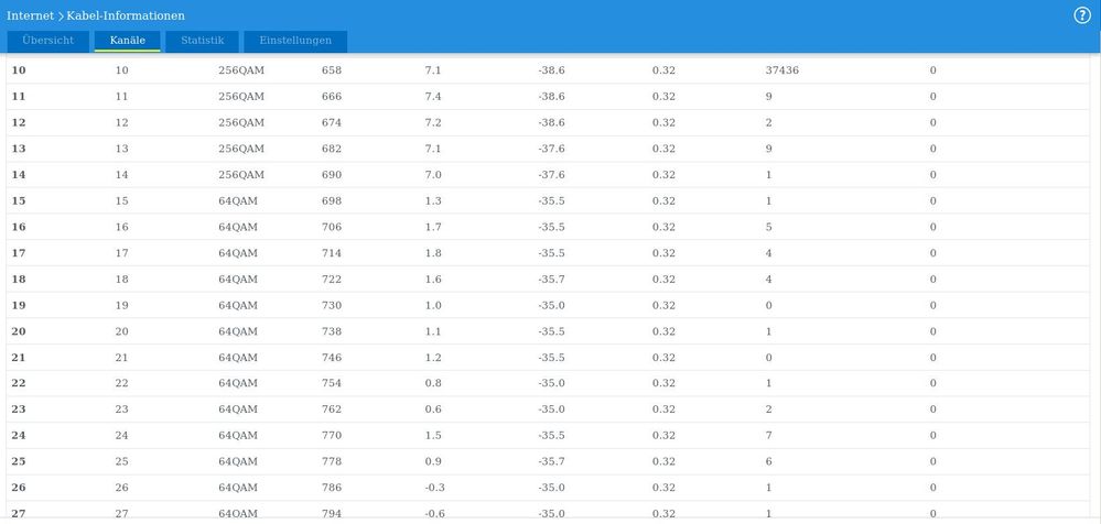

Die Pegelwerte in der Fritzbox 6591 sehen eigentlich gut aus, wie ich finde:
Vielen Dank im voraus, Kadse
