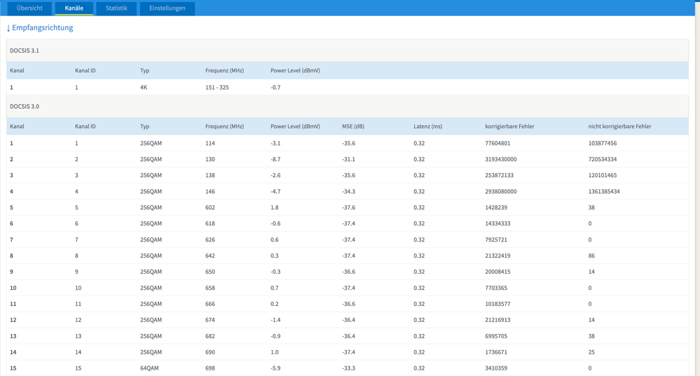

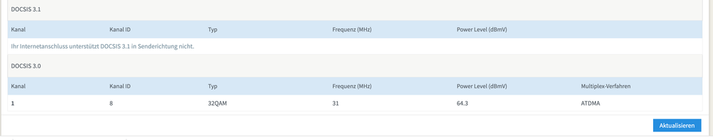

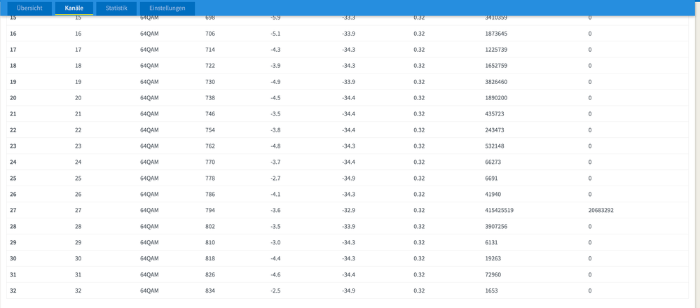

ich betreibe eine Fritzbox 6591 und wir haben immer wieder das Problem dass die Internetverbindung scheinbar kurz stockt. Die Speedtests sehen gut aus. Bei den Kabel-Informationen wird allerdings eine hohe Anzahl "nicht korrigierbarer Fehler" angezeigt - kann das der Grund sein bzw. was kann ich ggf. dagegen unternehmen?
Ich würde mich über eine Einschätzung sehr freuen!

das schaut nach LTE Einstrahlung aus auf 794mhz , melde eine Störung, da muss ein Techniker kommen der im Haus den Fehler sucht, sorge dafür das er überall rankommt, Keller , Wohnungen ,Dachboden usw...
