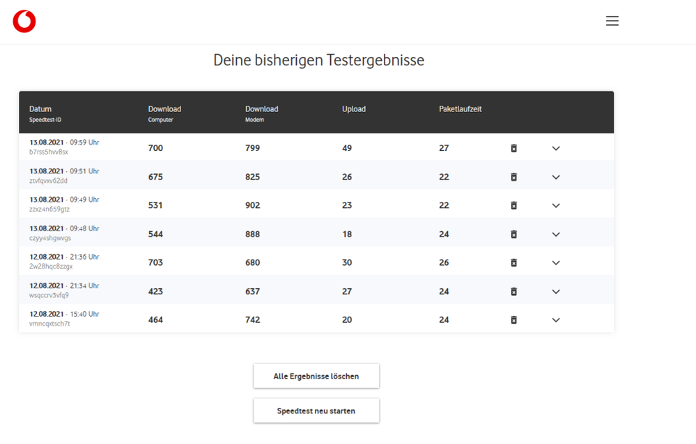

@Wallace Bitte berichtigt das doch, damit es auch für die Zukunft stimmt. Mir ist der Anschlussinhaber*in bekannt, wohnt ja gleich nebenan, muss dieser erst bei Vodafone anrufen und die Daten aktualisieren lassen? Die Gebäude sind physikalisch getrennt und der Techniker hat mich mehrfach nach dem 2ten Modem gefragt und ich ihm erklärt das es in diesem Haus nur 1 Anschluss und 1 Modem gibt.
Leider ist es nun so, das ich nicht mehr die volle Bandbreite am Anschluss erhalte, mehrfach zu verschiedenen Uhrzeiten die Bandbreite mit dem Vodafone Speedtest gemacht, am Gerät kommen lt. Speedtest im Download nur max 83% des gebuchten Tarifes an (Download zum Modem) Das finde ich absolut nicht in Ordnung. Der Techniker war sehr lange hier und hat die Werte am Verstärker optimiert und dokumentiert und gesagt das nun alles in Ordung sein, jedoch habe ich nicht mehr die volle Bandbreite mit dem neuen Modem. Das kann doch nicht sein. Vom Regen in die Traufe. Erst immer wieder Neustartst, dann wird die Technik überholt und nun fehlt mir die Bandbreite.

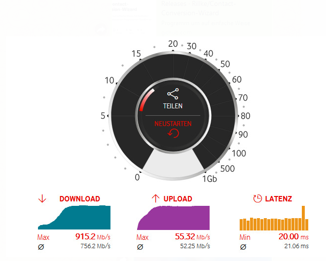

Im Vergleich dazu ein älterer Test noch mit der alten Software kurz nach der Installation der Gigabit Leitung:

Der OFDM Channel ist komplett außerhalb der Norm und das muss sich erneut ein Techniker vor Ort anschauen. Bist Du mit einem erneuten Technikereinsatz einverstanden?

Der OFDM Channel (für DOCSIS 3.1 im Downstream) ist mit bis zu 90 dBµV ca. 30dB über der Norm und das ist viel zu viel.

Techniker war soeben da und hat nochmals alles durchgemessen.
Seine Aussage: Alle Werte i.O. er musste nichts neu einstellen. Die falsch angezeigten werden kommen von der FB6591, da gäbe es eine alte Charge die die Werte verfälscht anzeigt, das wäre bekannt.
Da der letzte Techniker die FB6591 im Auto dabei hatte und diese wohl aus der alten Charge stammt stellen sich mir nun 2 Fragen.
1. Bekomme ich kostenfrei ein Modell aus einer Charge bei der dieses Problem nicht besteht, d.h. ein neues aktuelles Modell der FB6591? Dann würden die Werte auch überall richtig angezeigt was mir mehr als sinnvoll erscheint. Eine FB6660 möchte ich nicht, das ist ein Downgrade was Leistung und WLAN betriftt!
2. Der Techniker hat alles durchgemessen, sagt aber das er bei der Geschwindigkeit keinen Einfluss hat. Alle Werte seien i.O. die FB6591 meldet aber falsche Werte. Habe noch einen alten Speedtest aus 2020 gefunden, da lagen die Werte im Download zwischen 934 und 940! Da würde ich auch gerne wieder hin.
