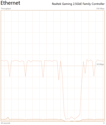

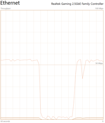

ich habe leider ein kleines Problemchen mit meinem Upload, da er sehr instabil ist und somit meine Arbeit (relativ große Dateien hochladen und konstantes Streamen) unmöglich macht. Letzte Woche waren in verschiedenen Bereichen Deutschlands (auch bei mir) Wartungsarbeiten und genau nach diesen Ausfällen nachts hat dieses Problem angefangen. Das Schlimme: davor hat alles super funktioniert 😞
Als "Beweis" eignet sich der Task-Manager am Besten, da der Fehler bei Speedtests so gut wie nicht reproduzierbar ist, da der Speedtest wenige Sekunden geht, während ein Stream/Upload über mehrere Stunden geht.
task-manager_upload-fehler_beispiel1
task-manager_upload-fehler_beispiel2
task-manager_upload-fehler_beispiel3
Router-Werte
Wie man im Task-Manager sehen kann, sind sehr unregelmäßige Schwankungen drin. LAN-Kabel wurde bereits ausgetauscht, brachte keine Besserung beim PC aber auch auf dem Notebook ist der gleiche Fehler reproduzierbar. Das heißt, der Fehler kommt vom Router/Verstärker/HÜP oder sogar davor. Vielleicht kann man sogar in den Router-Werten etwas erkennen. Der Kanal 9 mit OFDMA in Upload z.B. ist neu und hat auch nur 16_QAM, vielleicht liegt es daran? Router wurde selbstverständlich (mehrmals) neugestartet, hat leider auch nicht geholfen.

der Techniker war am 05.08. da und hat den Verstärker neu eingepegelt. Er meinte auch in der Umgebung hier sind sehr viele Upload-Probleme zur Zeit, nur melden sich nicht viele, weil die meisten Kunden das gar nicht merken, weil Upload für die Meisten nicht wichtig ist. Bei mir ist es leider fast das Gegenteil ![]()
Ich habe jetzt tägliche Tests gemacht und es ist tatsächlich besser aber noch nicht so wie es sein sollte. Vorher hatte ich öftere und längere Schwankungen, jetzt sind es immer wieder mal Schwankungen, die meistens 10 Sekunden lang anhalten und dann wieder normal werden. Ein Ausreiser war dabei, da hielten die Schwankungen ca. 30 Sekunden an. Beispiel-Bilder vom Task-Manager:
ca. 10 Sekunden (oft)
ca. 30 Sekunden (einmalig)
Für Upload ist es momantan auch ausreichend, aber für's Streaming immer noch nicht gut.
