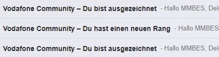

MMBES
und das könnt ihr euch auch sparen.....das macht die ganze Sache nicht besser,...
