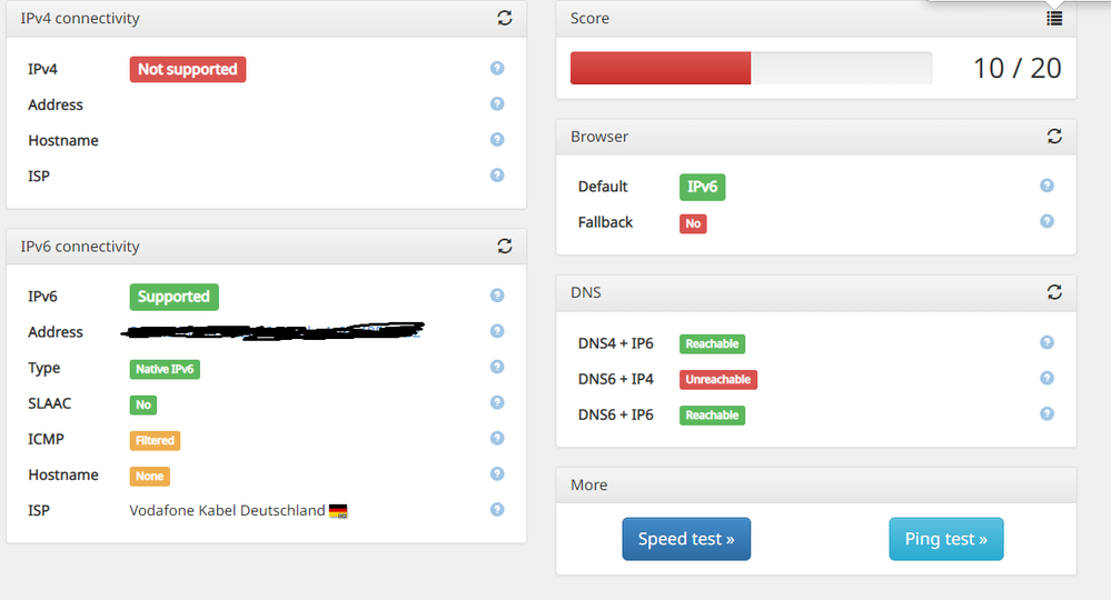

Problem tritt aktuell wieder auf, kann daher auch keinen Speedtest machen oder etwas zum Packetloss sagen.
Am 27.06. ist eine Online-Klausur und sollte dieses Problem dann auftreten, wäre das verheerend.
Hier noch ein Bild des IPv6-Tests wie er immer aussieht, sobald das Problem auftritt.

Hi Manuel,
der Fehler tritt seit heute morgen wieder auf? Ist Dein Rechner direkt an unserem Router oder ist da noch was eigenes dazwischen?

Jap heute morgen ging erst einmal gar nichts, aktuell läuft es relativ stabil, was sich aber auch jederzeit wieder ändern könnte (Hier und da sind gerade auch immer mal wieder Abbrüche).
Der PC ist direkt an den Router per LAN angeschlossen, das gleiche Problem tritt aber (wenn es da ist) auch über WLAN (5GHz sowie 2.4GHz) auf.

Wie würde sich dein Anschluß bei einem echten Dual Stack verhalten, also kein DSLite?
Manu__
Ich schätze mal, dass es dann keine Probleme mehr gäbe. Wobei ich nicht sagen bzw erkennen kann, ob aktuell DSLite oder ein echter Dual Stack läuft.
Edit: In der VF Station steht bei Internet nur eine IPv6 Adresse
