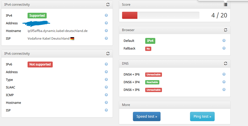

Manu__
Problem tritt aktuell wieder auf, veränderte IPv6 Testergebnisse
IPV6_Problem
